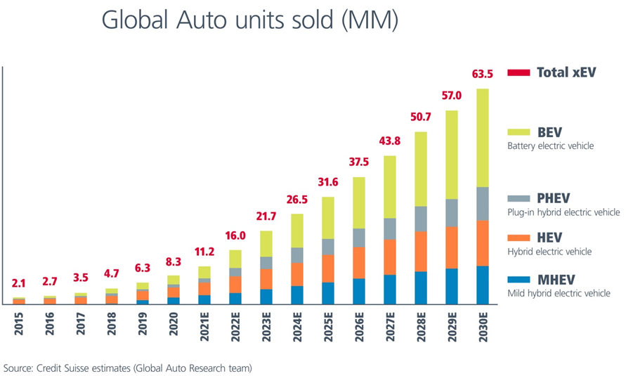

图1:到 2030 年,纯电动汽车 (BEV) 将占所有 xEV 的 45%
为电气化发展势头加足马力
多年来,电动汽车的产量不足全球汽车总产量的 1%。瑞士信贷全球汽车研究中心团队数据显示,这一比例将从 2020 年的 11% 飙升至 2030 年的 62%,全球汽车销量将达到 6,300 万辆。其中近一半(2900 万)有望全面实现电气化。
