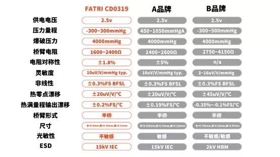

△CD0319与其它品牌参数对比
总体来看,西人马CD0319与竞品对比,具备以下优势:
量程较小,符合血压使用标准。在行业内,300mmHg是血压的一个标准量程。品牌A采用绝压换算为表压的形式,实际上量程也是300mmHg的压力,符合标准。品牌B的量程则相对较大,误差也较大。
CD0319的桥臂电阻范围不同,公差范围更窄。品牌A与CD0319的桥臂电阻中间值均为2000Ω,但CD0319的公差范围更窄,品牌B的桥臂电阻中间值达到了3450Ω。
CD0319的电阻对称性最好。客观上,电阻对称性越好,说明匹配全桥后的实际零位输出越好。从图中看出,CD0319的电阻误差只有1.8%,明显更胜一筹。
热零点漂移误差:品牌A与CD0319持平,品牌B差距较大。
光敏特性:品牌A逊于CD0319和品牌B。MEMS器件中PN结的光电效应会引起芯片输出的偏离,在一些强光源,如手术灯下尤为明显,光敏性敏感的产品容易让操作人员误判。
静电ESD。CD0319和品牌A都达到了15kV的欧盟标准,品牌B则只有2kV。

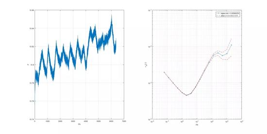

△CD0319噪声Allan方差
小结一下:CD0319在多个参数上保持了和竞品相同的水平,在关键参数上,如电阻对称性、热漂移、光敏特性和静电ESD上则优于对手。
