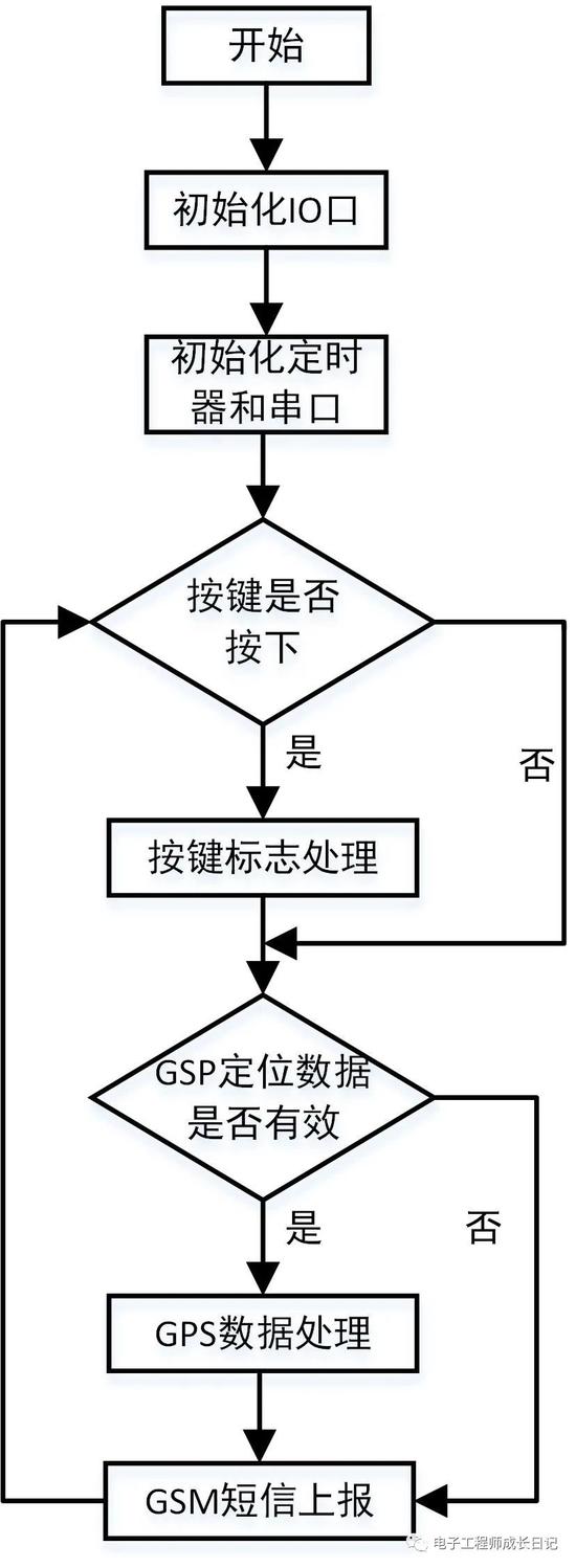

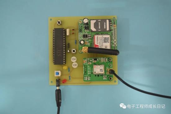

具体实现功能
系统由STC89C52单片机电路+GPS模块电路+GSM模块SIM800A+指示灯电路+电源电路组成。
具体实现功能:
1、系统上电后,系统向特定手机号码发送短信,短信内容为系统的当前经纬度信息。40s左右发一次。
2、如果需要立刻发送经纬度信息,直接按板载按键即可立刻发送经纬度数据,不用等待40s。
3、短信发送及初始化有状态指示灯指示。

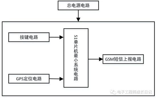

硬件设计
本系统由STC89C52单片机电路+GPS模块电路+GSM模块SIM800A+指示灯电路+电源电路组成。其硬件框图如图。

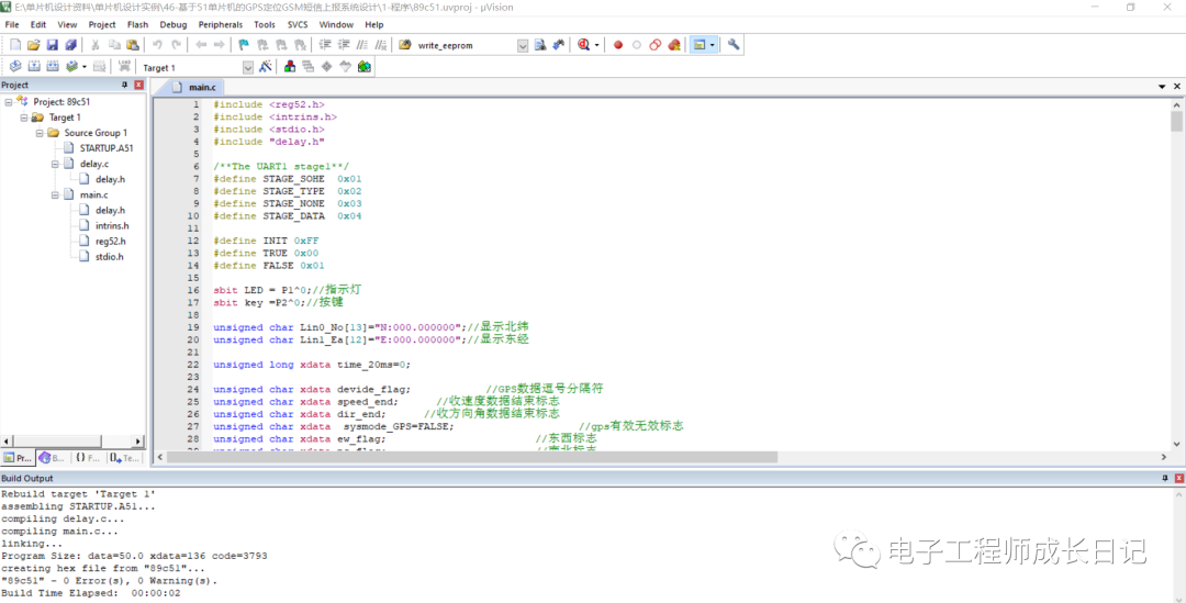

在Keil5开发环境下,STC89C52RC芯片程序烧写软件使用的是stc-isp-15xx-v6.85p烧录软件,它是一款集成了代码下载,在线仿真和串口查看于一体的软件,在51系列智能产品研发过程中得到了广泛使用,性能高,是目前51系列单片机控制系统研发中不可缺少的一部分。在Keil5开发环境中,需要进行一定的配置才能使用,当把下载器(即PL2303串口烧写模块)、设备和PC连接好,首先需要在软件中选择单片机型号和串口号,并把波特率设置和程序软件一致。然后选项目程序“hex”文件所在的地址,最后就可以点击程序下载按钮了。

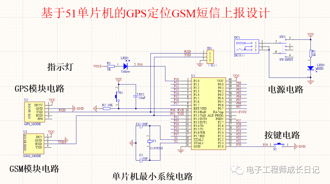

原理图
本系统原理图设计采用Altium Designer19,具体如图。
程序
本设计利用KEIL5软件实现程序设计,具体如图。
