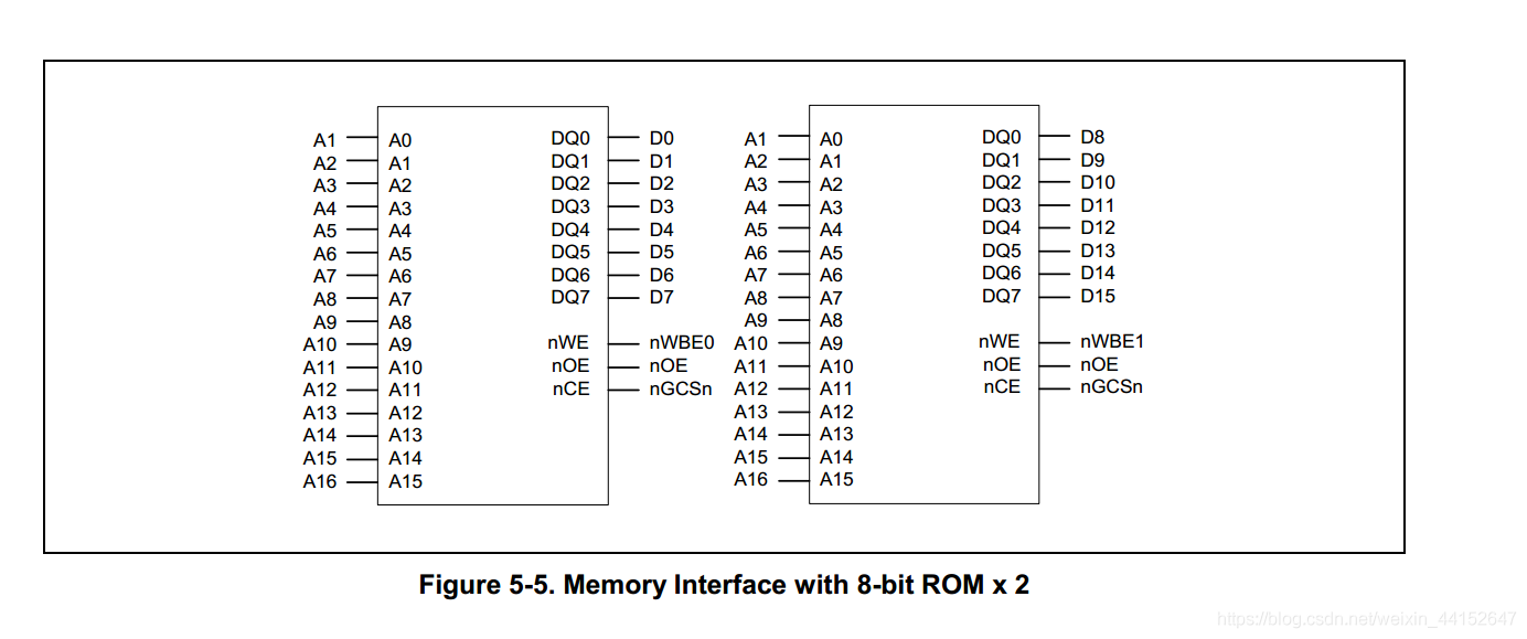

在这里插入图片描述
在这里插入图片描述
在这里插入图片描述
在这里插入图片描述

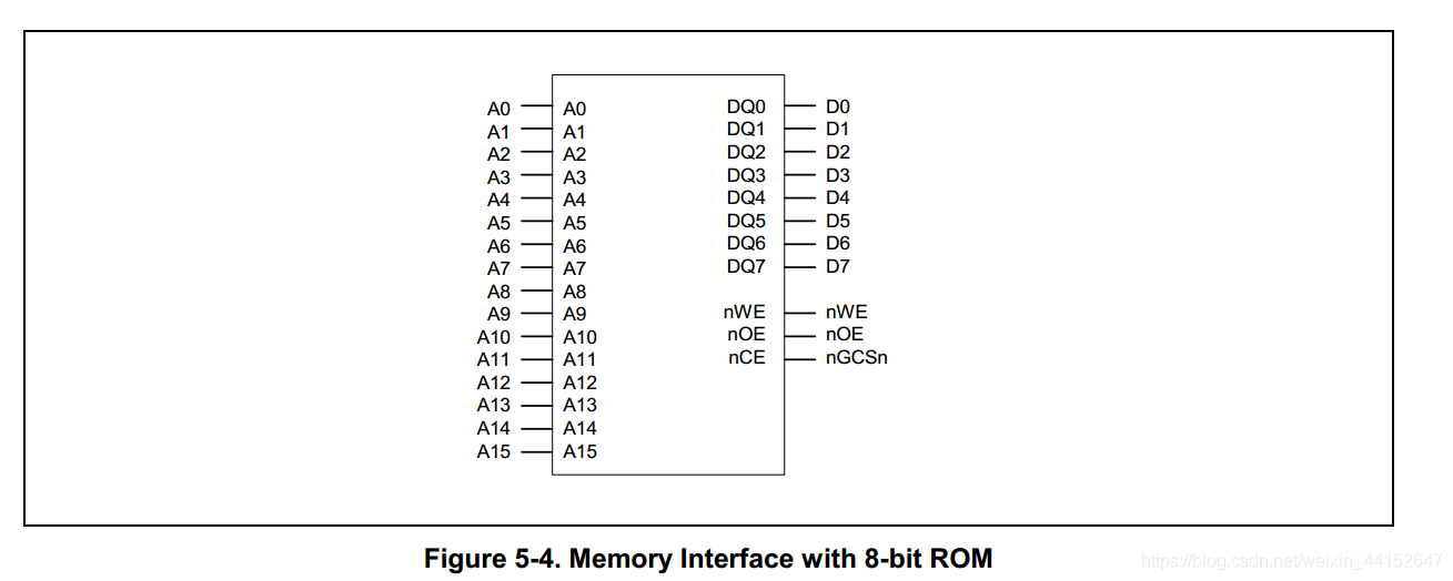

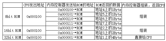

由上图可以推断出
在这里插入图片描述
假设CPU执行
MOV R0,#3
LDRB R1,[R0]
读地址3的一个字节,A0=1;A1=1;A2=0

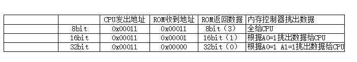

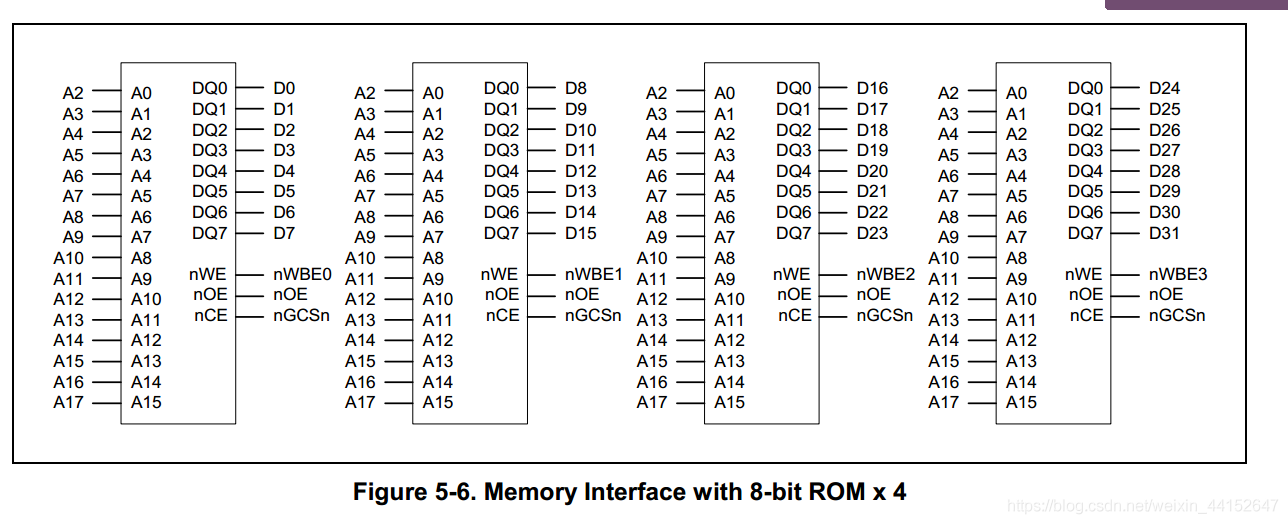

在这里插入图片描述
假设CPU执行
MOV R0,#4
LDR R1,[R0]
读地址4的4个字节,A0=0;A1=0;A2=1
在这里插入图片描述
CPU发出指令给了内存控制器,内存控制器按照自己的规定,对ROM发送指令,ROM返回数据,内存控制器对返回的数据进行组装或拆封。

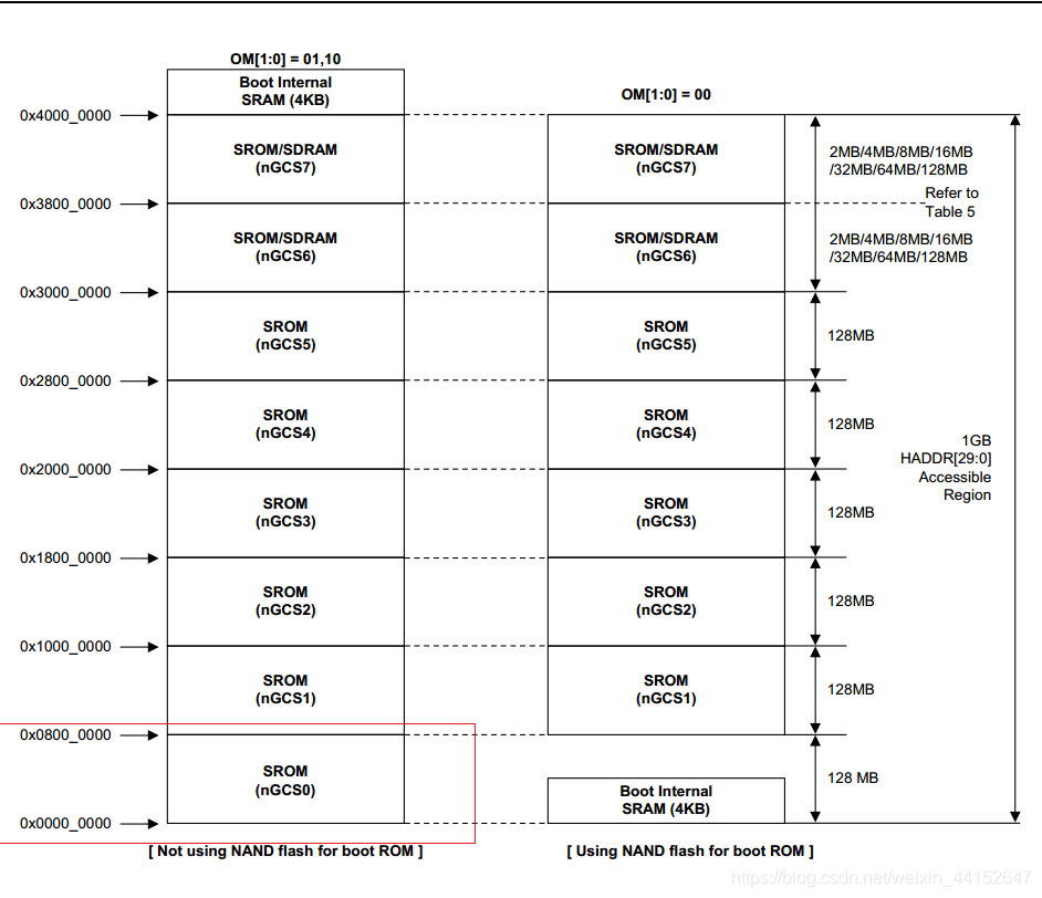

如何确定芯片访问地址(由于NOR flash等芯片参与CPU的统一编址,所以我们要确定芯片的地址)
1、根据片选信号确定基址(base)
2、根据芯片所接的地址线确定范围

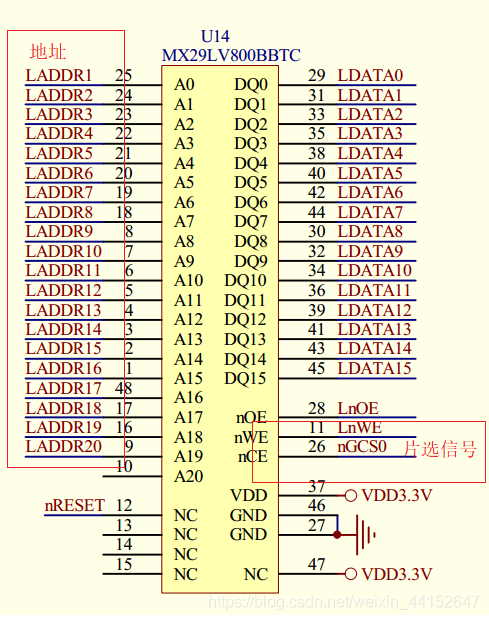

例如:NOR flash
在这里插入图片描述
在这里插入图片描述
由上面两幅图确定NOR flash的base = 0x00000000
而且NOR flash的地址线A0~A20一共21根线,范围为‭0x00000000-0x001FFFFF
所以NOR flash的ADDR为‭0x00000000-0x001FFFFF
使用以上地址可以访问NOR flash

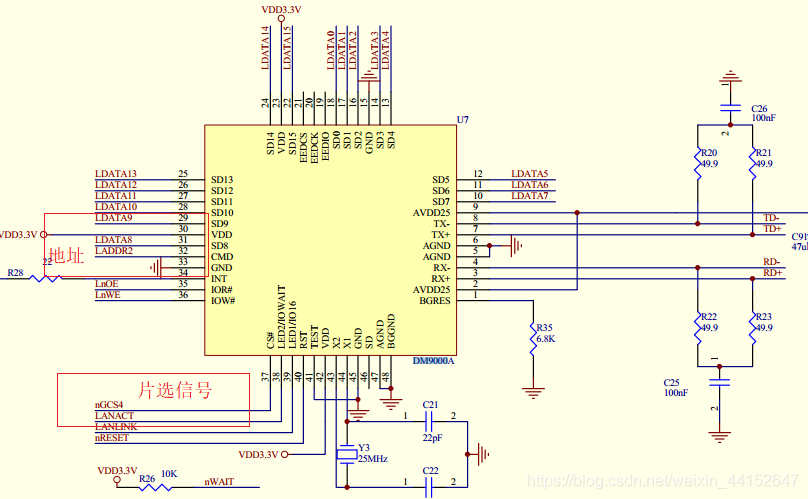

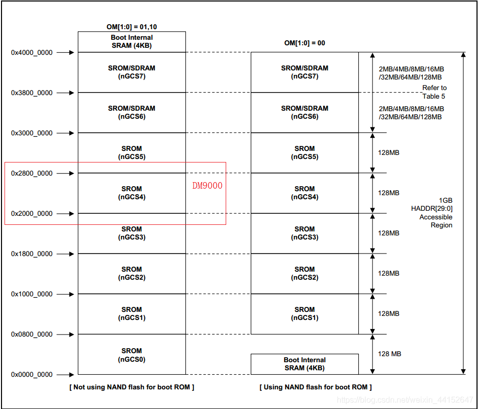

网卡DM9000
在这里插入图片描述
在这里插入图片描述
由上面两幅图确定NOR flash的base = 0x20000000
而且DM9000其实使用的地址线A0(用来确定高8位,低8位),A2一共2根线,范围为‭0x00000000-0x00000004(这里把A1默认为0)
所以NOR flash的ADDR为‭0x20000000-0x20000004
