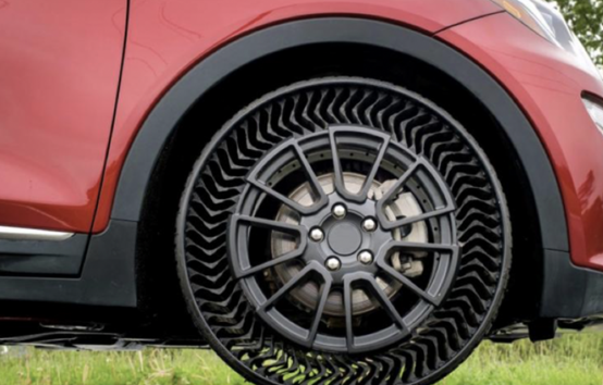

Uptis(独特的防穿刺轮胎系统)样品部分使用3D打印机制作(改进型,见上图)。Uptis承诺消除因轮胎充气过度或不足而导致的爆胎、穿孔和磨损。Michelin与通用汽车公司合作,在美国的Bolt自动驾驶汽车上试用并进行改进。

在打造Uptis时,Michelin 采用了一个铝制车轮总成,并用高强度树脂嵌入玻璃纤维的复合橡胶包裹。橡胶胎面层覆盖轮胎接触道路的部分,可通过3D重新打印在任何位置进行更换。这种无气轮胎是环保的,与传统的全轮轮胎相比,它在制造胎面层所需的橡胶更少。由于新材料和结构的改进,无气轮胎不仅能承受汽车的重量,而且在速度方面表现良好。
3D打印技术可以根据季节和用户使用需求的变化,提供适合用户需求的胎面设计。

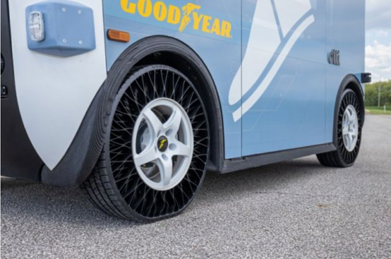

无气轮胎特别适合于要求接近零维护以其运行能力最大化的自动驾驶车辆。为此,固特异开发了一种非充气(无气)轮胎-NPT-和车轮总成,助力自动驾驶车辆运输,该运输系统正在美国杰克逊维尔进行试验。这些轮胎已安装在Olli 8人自动摆渡巴士上。
固特异“无气轮胎”搭载在Olli 8人自动摆渡巴士上

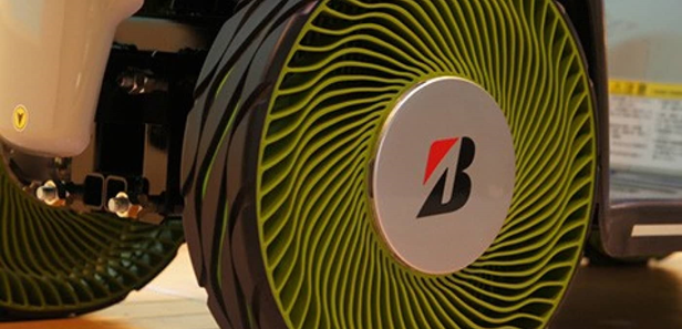

普利司通无气轮胎技术采用独特的轮辐结构,设计用于支撑车辆重量
2013年,普利司通公布了其第二代无气概念非充气轮胎,该轮胎具有改进的承载能力、环保设计和驾驶性能。然而,在向消费者提供无气轮胎之前,还需要进行开发和改进。找到一种避免在辐条内夹住碎片的方法,以及开发出均匀分配重量和一致传递载荷的最佳方法。出于这些原因,许多人认为无气轮胎还有十年左右的时间才能面市。尽管如此,为跟上汽车行业的持续发展,无气轮胎也将是消费者和汽车行业选择的一个趋势。
