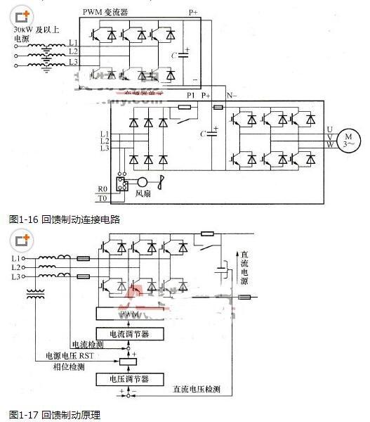

  变频器回馈制动原理
  众所周知,一般通用变频器的桥式整流电路是三相不可控的,因此无法实现直流电路与电源间双向能量传递,解决这个问题最有效的办法是采用有源逆变技术,如图1-16所示,即将再生电能逆变为与电网同频率、同相位的交流电回馈电网。在图1-17中,采用了电流追踪型PWM整流器组成方式,这样容易实现功率的双向流动,且具有很快的动态响应速度,相同的拓扑结构使得我们能够完全控制交流侧和直流侧之间的无功和有功功率的交换,且效率可高达97%,经济效益较大,热损耗为能耗制动的1%,同时不污染电网。所以,回馈制动特别适用于需要频繁制动的场合,电动机的功率也较大,这时节电效果明显,按运行的工况条件不同,平均约有20%的省电效果。
  变频器回馈制动条件
  (1)电动机从高速(fH)到低速(fL)减速过程中,频率突减,因电动机的机械惯性使得转差s《0,电动机处于发电状态,这时的反电动势E》U(端电压)。
  (2)电动机在某一个fN运行,到停车时fN=0,在这个过程中,电动机出现发电运行状态,这时反电动势E》U(端电压)。
  (3)对于位能(或势能)负载,如起重机吊装重物下降时,出现实际转速n大于同步转速n0,这时也出现电动机发电运行状态,此时E》U。
