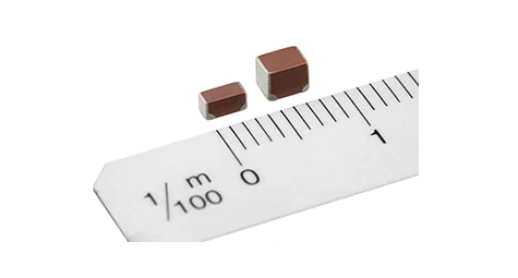

TDK株式会社(TSE:6762)扩展了其CN系列积层陶瓷贴片电容器(MLCC)产品阵容,这是同类产品中的首款产品。新3216尺寸产品(3.2 x 1.6 x 1.6 ㎜)的电容为10 μF,3225尺寸(3.2 x 2.5 x 2.5 ㎜)的电容为22 ㎌,提供了低电阻树脂电极,具有与标准产品相当的低端子电阻。新产品将于2021年9月开始量产。
具有树脂电极的MLCC可防止电源线中发生短路。但由于树脂电极的端子电极电阻略高,所以必须保持低电阻,以减少损耗。TDK的新型树脂电极在电路板安装侧覆盖有一层树脂层,在抑制电阻增加的同时,可抵抗电路板的弯曲应力。
据TDK预计,这些产品将促进使用树脂电极替代电源线中的MLCC以提高可靠性。与传统产品相比,新产品具有更高的容量,有助于减少部件数量、缩小MLCC尺寸。未来,TDK将继续扩大MLCC产品阵容,满足客户需求。
