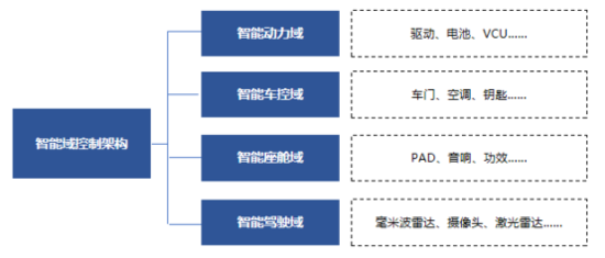

近日,比亚迪发布e平台3.0,将分布式电子电气架构整合成为域控制架构,按照功差异共设置四个域,分别为智能动力域、智能车控域、智能座舱域和智能驾驶域,提升整车功能集成度,其中智能座舱域,智能车控域已经量产。

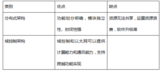

域控制架构具备以下优势:支撑高级别智能驾驶对算力的需求,降低功能开发与集成部署的难度,支撑 OTA 软件升级。

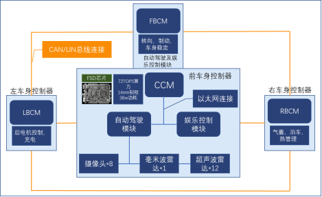

在比亚迪之前,较早开启域控制发展模式的是以特斯拉为代表的新势力企业,特斯拉的整体架构由三个主要部分组成:左车身控制器,右车身控制器和前车身控制器。这与比亚迪按照功能划分的方法不同,特斯拉是按照区域划分。其中,前车身控制器集成了智能驾驶模块与娱乐控制模块,左车身控制模块和右车身控制模块分别负责了车身便利性系统,底盘安全系统和动力系统的功能,也可以实现支撑高级智能驾驶、简化功能开发与集成部署的难度等效果。

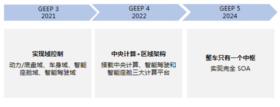

长城汽车发布了GEEP系列电子电气架构,计划在2021年量产域控制架构,划分为4个功能域,并向集中式架构演进。
