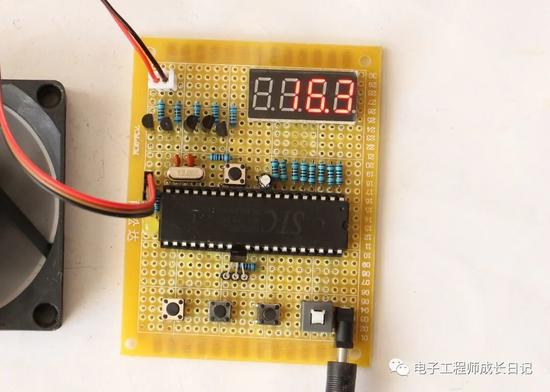

具体实现功能
系统由STC89C52单片机+DS18B20温度传感器+数码管+风扇+按键+电源构成。
具体功能:
1、采用DS18B20温度传感器测温并用数码管实时显示;
2、可以手动设置温度上下限;共3个按键:设置键、加键、减键;
3、温度小于下限风扇不转,温度在上下限之间50%转动,大于上限时,风扇全速转动。

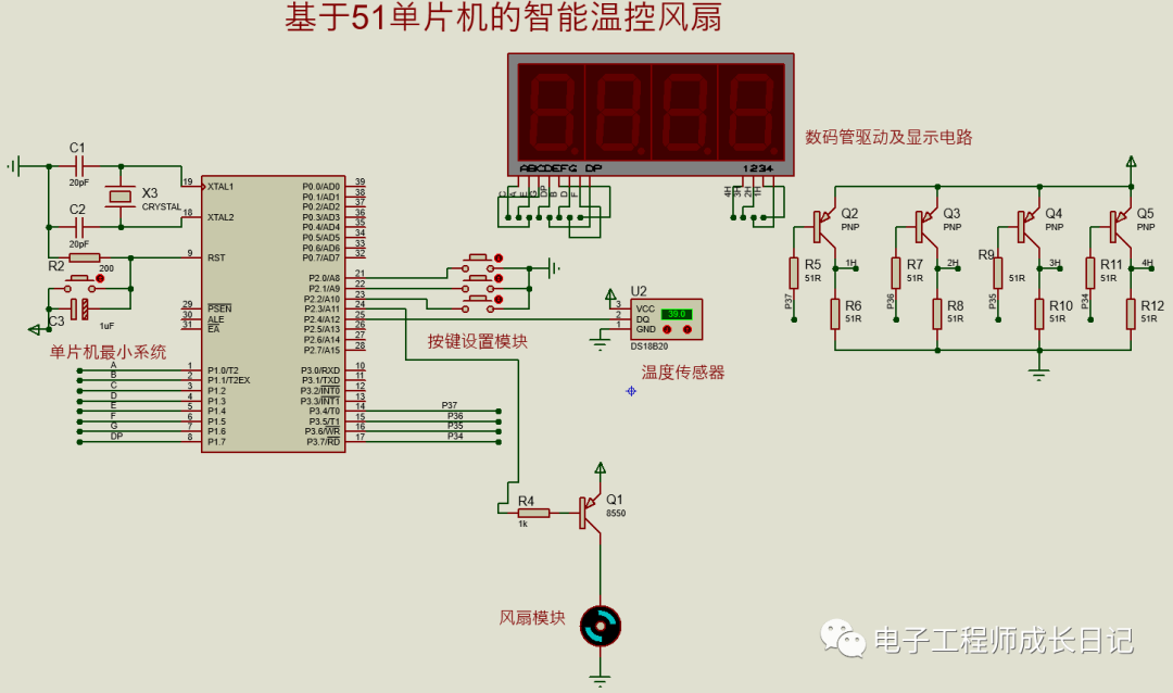

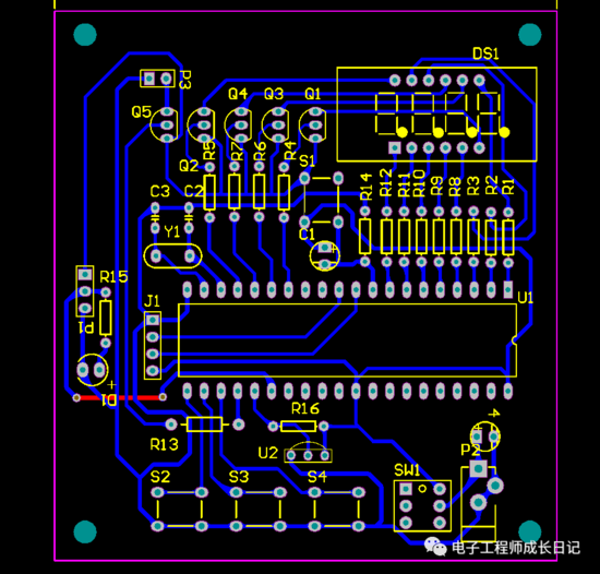

原理图
本系统原理图设计采用Altium Designer19,具体如图。

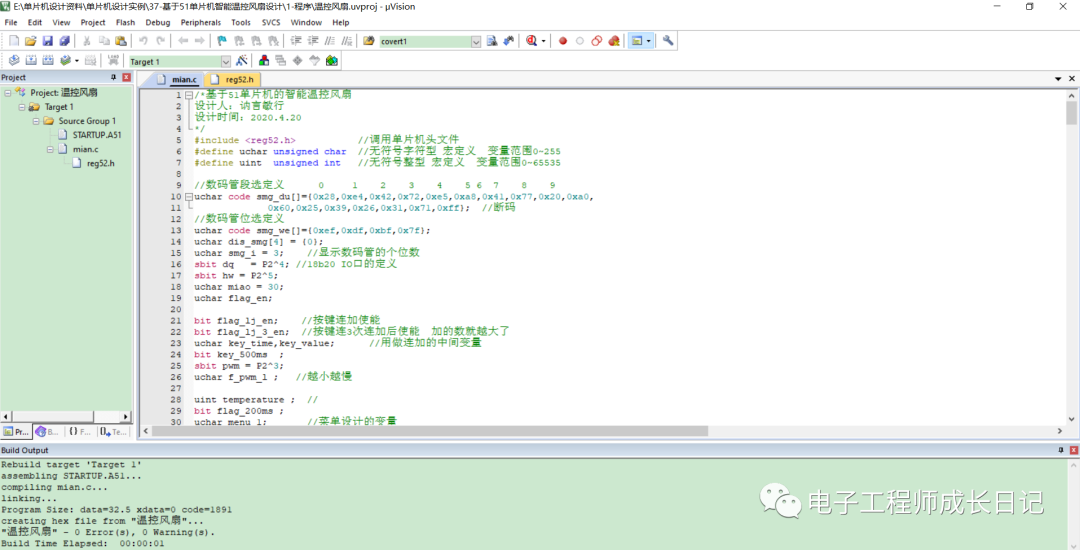

程序
本设计利用KEIL5软件实现程序设计,具体如图。
仿真实现
本设计利用protues8.7软件实现仿真设计,具体如图。
