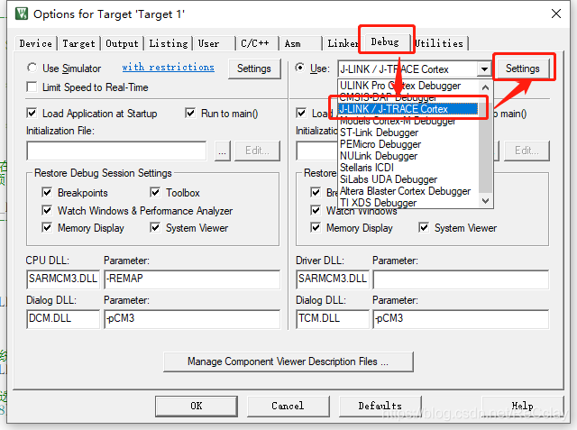

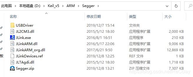

1、首先找到你安装Keil5的目录,找到ARM这个目录。我的目录如下图,keil的JLINK的dll就在这个目录下。
在这里插入图片描述

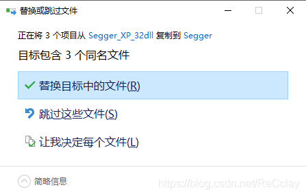

2、下载dll文件,覆盖上述keil目录下的dll文件
在这里插入图片描述
在这里插入图片描述
在这里插入图片描述
三、设置keil
1、选择jlink驱动
在这里插入图片描述

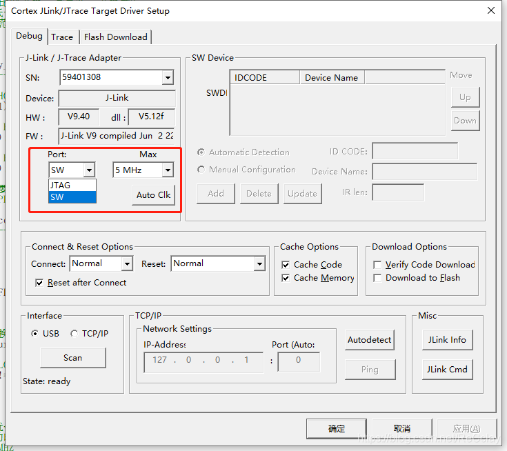

2、选择SW,并配置为5M
在这里插入图片描述

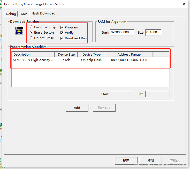

3、配置好相应的Flash Download选项(今天忘记勾选Reset and Run导致debug半天!!!)
在这里插入图片描述
