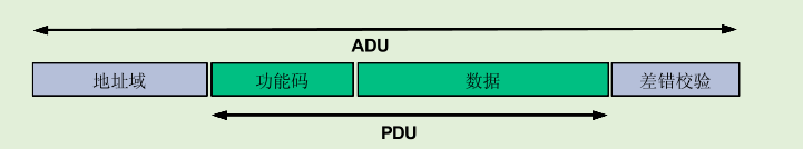

从大的方面来讲,协议总共由4部分组成: 地址、功能、数据、校验。
地址1个字节,也就是设备的地址范围是 0 --- 255。
功能码也就是命令,也是一个字节,范围是0---255。
数据位在不同的情况下有不同的长度。
校验位一般用的是CRC校验。

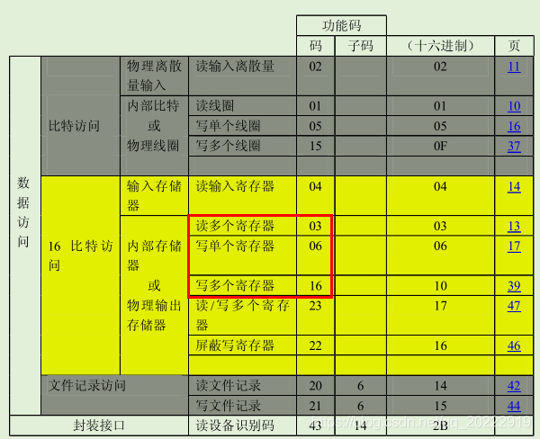

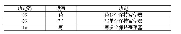

下来看看功能码都有哪些
常用的功能码有表格上面的这些,可以理解为一个数字代表的一种命令。给单片机移植时用03、06、16这三个命令就够用了。
这里面读线圈、写单个线圈、写单个寄存器等等,到底什么是线圈?什么是寄存器?这些都是什么意思?
简单的理解线圈就是位操作。比如说单片机控制了8路的继电器输出,为了方便表示继电器的状态,就用8个位来表示8个继电器的状态,比如0表示继电器断开,1表示继电器吸合。这样0x00就表示8路继电器全部断开,0xFF表示8路继电器全部吸合。
寄存器是字节操作,比如传感器采集温度的时候用一个字节表示当前温度,比如当前温度28℃,就用0x1C表示。
如果理解不了寄存器和线圈的含义就不用管它,就把他当做一个命令来看,在单片机中使用时03、06、16这三个命令就能满足基本需求,下面就单独分析一下这三个命令的含义。

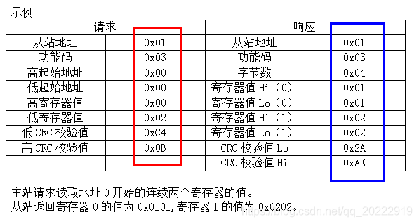

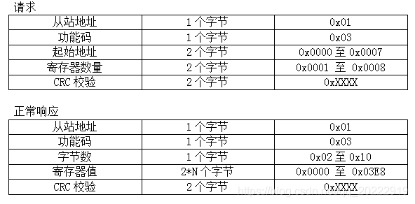

03是读多个保持寄存器值,读取的个数可以设置,比如有8组温度传感器采集数据,要读取温度值,可以一组一组去读,也可以一次性读多个值,读取的个数自己设置。
先看看03的命令格式
请求就是单片机主机发送数据,正常响应就是主机发送的命令格式正确时,从机回复的数据。当主机发送的数据从机不能正确识别时,从机要返回异常响应数据,告诉主机发送的命令有错误。
这里解释一下命令里面各个位的含义,这里是采集8组温度传感器的数值,假如一个从机有8路温度传感器,这个从机的地址就定义为0x01,这个地址根据实际项目可以自己定义。功能码为0x03,这里使用Modbus规定的功能码,意思是读多个寄存器。起始地址为两个字节,表示从第几个温度传感器开始读取数据,寄存器数量也为两个字节,表示要读取几个温度传感器的值。由于只有8路温度传感器,所以起始地址的范围就是 0x0000 ---- 0x0007。寄存器数量的范围为0x0001---0x0008,最少要读取一个寄存器的值,最多读8个寄存器的值。最后就是CRC校验, CRC具体的校验方式这里不用关心,使用的时候直接调用校验函数就行。
这里要注意请求数据的时候要发送起始地址和请求数量,而返回数据的时候就没有请求地址了,只有发送的寄存器字节数。
比如现在要读取第一个温度传感器的值,那么请求数据格式如下:
从站地址     功能码   起始地址高位  起始地址低位  寄存器数量高位  寄存器数量低位  CRC校验高位  CRC校验低位
0x01             0x03            0x00              0x00                   0x00                   0x01                 xx                   xx
从0地址开始,读取1个寄存器的值,也就是读取第一个温度传感器的值。
正常响应返回数据格式如下
从站地址     功能码     字节数   寄存器数量高位  寄存器数量低位  CRC校验高位  CRC校验低位
0x01              0x03      0x02            0x00                  0x1E                  XX                      XX
读取到了2个字节寄存器的值,寄存器值为 0x001E, 0x001E对应的十进制数为30,说明第一个温度传感器的温度值为30℃。

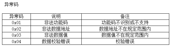

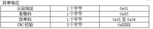

那么异常响应是什么情况下会用到?假如请求数据发送的是读取第9个温度传感器的值,从机接收到数据后发现没有第9个传感器,说明主机发送的地址值超过范围了,那么从机这时就要给主机发送异常响应。常用的异常响应码有下面几种
从异常响应码中可以看出来,地址值不在范围内的异常码为0x02,Modbus规定返回异常响应时,差错码的值为功能码的值加上0x80,当前功能码为0x03,所以返回的差错码数值为0x83,差错码数值为0x02。
请求数据:
0x01             0x03            0x00              0x09                   0x00                   0x01                 xx                   xx
异常响应:
从站地址    差错码   异常码   CRC校验
0x01            0x83         0x02    xx

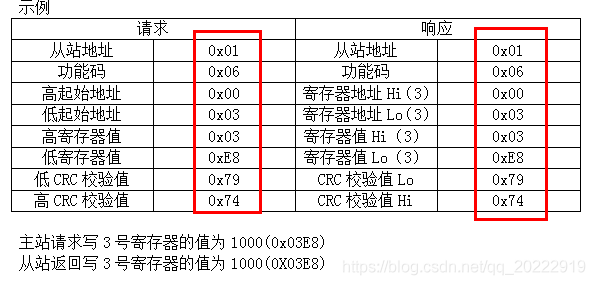

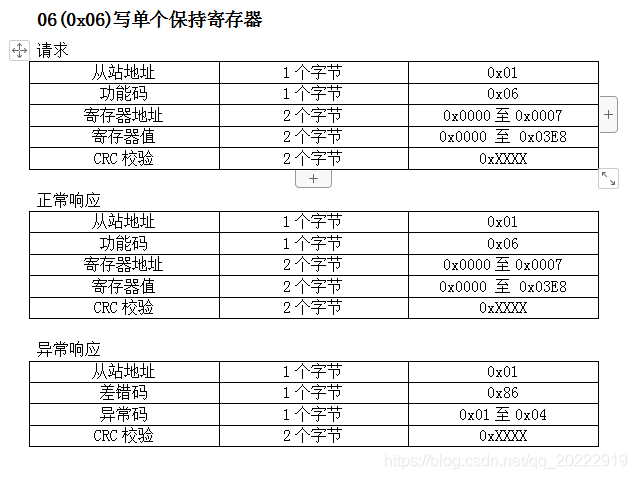

下面在看0x06写单个保持寄存器,就是给一个指定的寄存器中写入数据。通信格式如下:
通信示例如下:
可以看到写单个保持寄存器的请求命令和正常响应命令是完全相同的,这个就更好理解了。这块要注意 差错码的值为功能码的值加上0x80,当前功能码为0x06,所以返回的差错码数值为0x86。

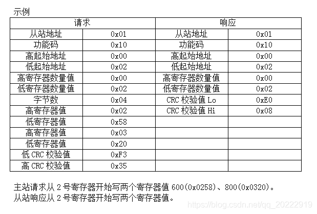

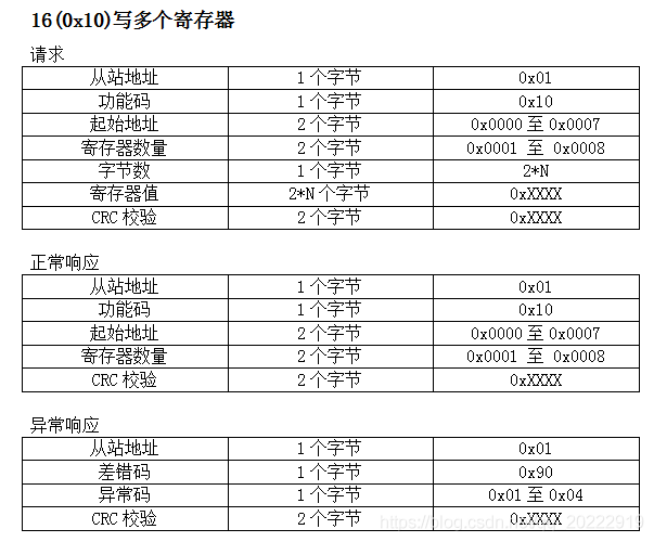

下来在看看16(0x10)写多个保持寄存器,写多个保存寄存器和读多个寄存器基本一样,只不过一个是读,一个是写。
这块要注意 差错码的值为功能码的值加上0x80,当前功能码为0x10,所以返回的差错码数值为0x90。
通信示例如下:
响应命令只返回写的寄存器数量,而不返回写的寄存器值,这个和写单个寄存器是不同的。
