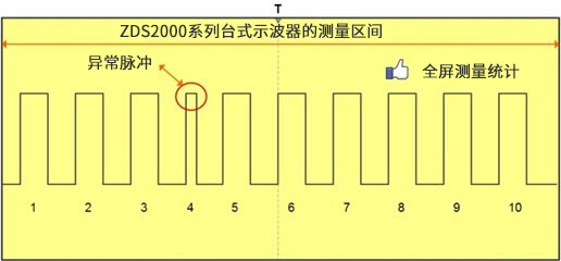

“真正意义”的参数测量统计采用全存储深度对波形进行测量统计。
全存储深度是指:如果当前屏幕有56Mpts点的数据,就针对所有的56Mpts的数据进行测量,如果有112Mpts的数据,就针对所有的112Mpts的数据进行测量和统计,当前屏幕数据和之前的屏幕数据构成历史数据的统计,不放过任何一个异常波形,所以能够精确重构原始波形。

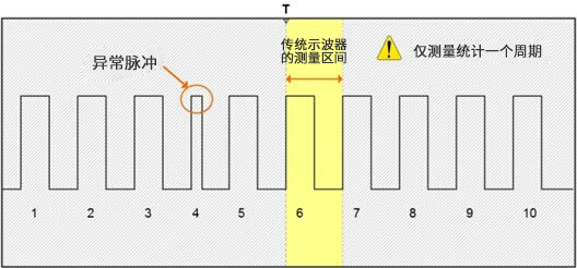

相对于“真正意义”上的测量统计就是“伪测量统计”了。“伪测量统计”的含义是:不论当前屏幕有多少数据,均只选取触发位置的一个周期来测量或屏幕最左侧一个周期(注意只测了一个周期),无疑漏掉了大量的有效数据。“伪测量”造成的直接结果就是它提供的测量统计信息不能全面反映被捕获数据的信息,所以当您选择的示波器测量形式为“伪测量统计”时,您最终测出的错误波形也会误认为是正确的波形,并且最终会导致得出错误的结论。

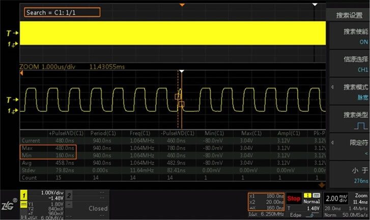

在ZDS2022示波器中的测量统计中,当前屏幕上显示波形的所有数据都参与测量统计,所以其中的异常波形必然能够被搜索出来。对ZDS2022示波器与 MSO4054示波器同时输入同一信号,时基均设为2.00ms/div,此时采样率均为50MSa/s。
ZDS2022示波器测得的“正脉冲宽度”测量项的最大值为480.0ns,最小值为160ns,并且开启搜索模式之后,设定脉宽时间小于276ns(搜索条件与MSO4054示波器相同),能准确定位搜索出异常脉冲。选中正脉冲宽度测量项,可精确测量出异常脉冲宽度值。一键【ZOOM】放大,按下导航浏览软键,我们在副时基中清楚看到搜索到的异常窄脉冲。

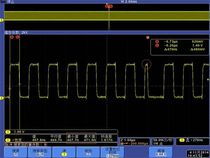

在输入同一信号时,而MSO4054示波器却搜索不出异常信号,我们看到正脉冲宽度测量结果中并没有显示出异常脉冲。现在我们用MSO4054示波器的触发功能将异常脉冲触发出来,结果说明该信号中是存在异常窄脉冲的,那MSO4054示波器为什么不能将其搜索出来呢?
我们现在虽然将异常窄脉冲搜索出来了,但是我们看正脉冲宽度的测量结果还是不能显示出信号中混有异常窄脉冲,我们移动水平偏移旋钮,当异常窄脉冲移到屏幕左侧时,正脉冲宽度测量的最大值与最小值就变成了异常窄脉冲的宽度,可见,它真的就只是测量一个周期!真正的伪测量!而ZDS2022示波器只要是信号中存在异常,它都无可遁形,必然将它搜索出来,精确定位,准确测量!而MSO4054示波器不仅不能将其搜索出来,而且在利用触发功能将异常触发出来后,在测量时,示波器竟然对异常脉冲自动忽略,将其不划在测量范围内!因为该示波器是“伪测量”!
