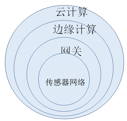

接下来,必须确定要部署的网络类型。随着连接传感器的IoT的可用性不断提高,部署由中央集线器或网关管理的网络来与本地控制器或计算机进行通信(见图1)非常实用。数据通过控制器上传至云端,以便进行进一步分析。云可以是专有云,也可以是由传统或新兴提供商提供的云服务。
image.png?imageView2/2/w/550
图1:IoT生态系统的典型实现方案
如果种植者认为没有必要,可以选择不对传感器数据做出即时反应。在这种情况下,可以通过云端在可接受的时间范围内发出命令或操作。但是,如需尽量缩短发出传感器数据与中央计算机发出操作或命令之间的延时甚至实现零延时,种植者/生产者可以在中间采取相应措施,即在网关和云之间使用边缘控制器来缩短从分析到操作的时间。基本上,环境参数控制得越精确,作物生长得越好。
边缘计算实现方案可分为后端部分和前端部分,每一部分都对优化封闭环境下的作物生产发挥着重要作用。后端部分包含边缘计算和云计算组件,而前端部分包含传感器网络和网关组件。随着IoT实现方案不断增多以及在各行业的应用日益广泛,为提供支持该解决方案架构所需的所有组件,由硬件供应商和系统集成商组成的生态系统应运而生。传感器网络是其中一个非常重要的元素,因为它将部署在最接近作物的位置,用于监测作物的生长环境并收集相关数据,然后传输至网关。同时,由于传感器节点众多,务必要确保每个节点都简单、可靠、易于维护、以极低的功耗运行从而延长电池使用寿命,并且能够通过各种无线连接方法与网关并最终与云服务供应商进行通信。

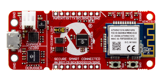

Microchip Technology提供的Google Cloud IoT内核开发平台(见图2和图3)即为这类解决方案的一个示例。这些开发板将单片机、安全元件和经过全面认证的Wi-Fi网络控制器集于一身,提供了一种极为简单、有效的方法来将传感器节点连接到Google Cloud IoT内核平台。用户可以直接连接到预先配置有免费沙盒帐户或虚拟测试环境的Google Cloud,以查看光照和温度数据。使用MikroElektronika应用广泛的附加Click boards™,可以有选择性地连接其他传感器,从而轻松地将其他功能添加到设计中。
图2:AVR-IoT WG开发板搭载功能强大的AVR®单片机(MCU)、安全元件和Wi-Fi®网络控制器
