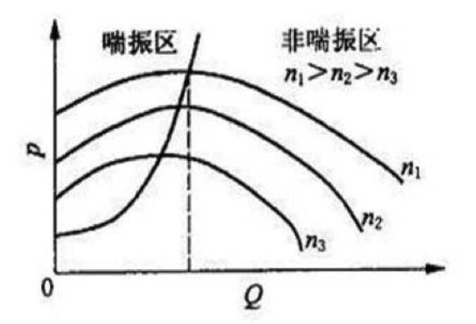

  每台离心式压缩机在不同转速n下都对应着一条出口压力P与流量Q之间的曲线,如图2所示。
  随着流量的减少,压缩机的出口压力逐渐增大,当达到该转速下最大出口压力时,机组进入喘振区,压缩机出口压力开始减小,流量也随之减小,压缩机发生喘振。从曲线上看,流量减小是发生喘振的根本原因,在实际生产中尽量避免压缩机在小流量的工况下运行。

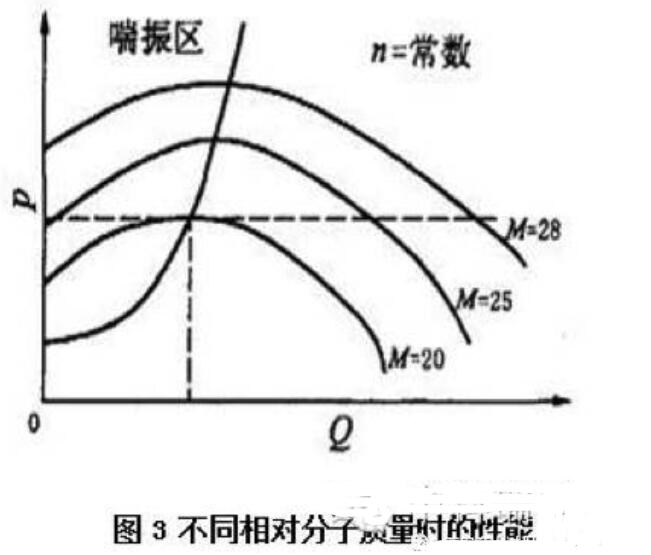

  ②气体相对分子质量
离心压缩机喘振原因及判断
  如图3所示,离心压缩机在相同转速、不同相对分子质量下恒压进行的曲线,从曲线中可以看出,在恒压运行条件下,当相对分子质量M=20的气体发生喘振时,相对分子质量为M=25和M=28的气体运行点还远离喘振区。因此,在恒压运行工况下,相对分子质量越小,越容易发生喘振。

  ⑤转速
  透平式驱动的压缩机,往往根据外界不同流量要求而运行在不同转速下,从图2可以知道,在外界用气量一定的情况下,转速越高,越容易发生喘振。
  综上所述,出现喘振的根本原因是压缩机的流量过小,小于压缩机的最小流量(或者说由于压缩机的背压高于其最高排压)导致机内出现严重的气体旋转分离;外因则是管网的压力高于压缩机所提供的排压,造成气体倒流,并产生大幅度的气流脉动。
