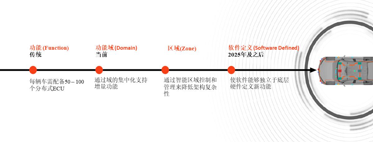

汽车电子电气架构的演进是个按需发展且循序渐进的过程。近日,安波福亚太区连接与安全业务部总监倪志刚在接受盖世汽车采访时表示,从控制器角度来看,汽车电子电气架构大概经历了三个代次的演变过程。
其中,第一代是单一功能控制器架构。在这一架构中,一个功能对应一个控制器。举例来说,车上的灯光对应有一个控制器,门对应有一个控制器,PEPS(无钥匙系统)对应有一个控制器。这是10-20年前的一个状态。
第二代是功能域架构。在这一架构中,原来的单一功能控制器按照功能类别集成在一个控制器中。目前比较普遍的功能域架构设计是将整车功能划分为五大功能域:动力域、底盘域、车身域、智驾域以及智舱域。这一架构自5年前至今快速发展。
第三代是中央计算+区域架构。这一架构将功能域进一步集中化,将其中的逻辑拉在一起,变成中央计算单元,也可以称之为“大脑”,至于具体分为几个“大脑”,只是这一架构下不同的表现形式和状态。与此同时,这一架构将原来功能域中的控制器i/o(输入/输出)及驱动按照空间位置分在不同区域中,形成区域控制器,至于具体分成几个区域控制器,则是按照具体车型的i/o节点、需要布置的驱动数量,以及相应的成本去做平衡及分布。

需要注意的是,这三代架构并非界限分明地孤岛式发展。倪志刚指出,这三个阶段是混合在一起的,“例如很多国内主机厂已经把PPS、车身、灯、门这些控制集成在一个控制器中。再比如,在自动驾驶这个区域,原来行车跟泊车的控制是分开的,现在行泊一体域控制器开始流行起来。在诸如此类的布局中,有些主机厂做得快一些,有的做得慢一些,呈现出来的是混合在一起的一个过渡过程。”
不过在这一过渡过程中,功能域架构当下发展形势相对火爆。据盖世汽车了解,目前有大批厂商推出功能域控制器,尤其是智舱及智驾域控制器,且已有相当一部分厂商的产品已量产上车。
倪志刚认为,现在行业主流的架构是功能域架构,其实已经爆发了,“几乎所有主流主机厂已经实现了功能域的集成。最近这一两年,我感觉国内主机厂在这方面已经走到了国外主机厂的前面。举例来说,很多国内一线主机厂已经将以太网网关与车身域控制器集成在一起,而从国外主机厂来看,最早要到2024年才有这样的项目。”
相较于功能域架构,区域架构如今发展势头已起,但大规模发展的时间则要晚一些。“就区域架构而言,国内比较领先的主机厂已经有项目会在2022年年底量产,预计在2023-2025年会有大规模的应用。”在倪志刚看来,国内主机厂在这方面投入较大,同样有可能“跑”到国外很多主机厂前面。
