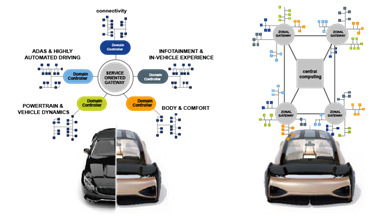

过去,为电子控制单元(ECU)上的给定微控制器和外设指定电源管理方法相对容易。然而,随着汽车系统复杂性呈指数级增长,设计人员面临着许多挑战。他们现在需要的设备是直观、可互换的,并且能够促进针对电源管理和功能安全的平台开发。
image.png?imageView2/2/w/550
随着高计算性能MCU和片上系统(SOC)的使用,汽车系统的复杂性不断增加,可提供一些创新的应用和功能,如电气化、ADA和区域/域控制器。但是,如何安全高效地为所有不同的处理器和系统外设或高计算SOC供电,同时实现复杂的上电和断电顺序,简化电路板设计,结合可扩展性,并降低电源热点引起的可靠性故障风险。未来回答这些问题,我们要分析一下电源管理方法的一些关键要素。

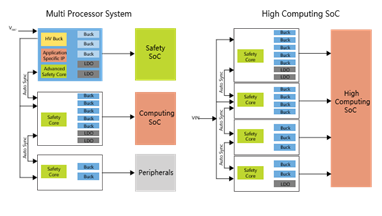

电源管理IC或分立器件
如今,汽车行业的快节奏意味着设计可以在整个汽车系列中进行复制,但略有不同。首先选择复制的是处理器,然后是电源管理方面。分立方法在布局和电路板布局方面提供了电源可扩展性和灵活性,但随着解决方案变得越来越复杂,还需要定序器等其他组件、电压监控和诊断需求。此外,还需要一个小型安全MCU及其软件来管理看门狗和系统安全反应。基于电源管理IC(PMIC)或系统基础芯片(SBC)的解决方案将在一个设备中支持这一整套的功能,而不会影响可扩展性,并且易于设计。
电源平台的SBC和PMIC
为了应对汽车系统不断增加的复杂性,设计人员才决定使用SBC IC或PMIC。由于系统的不同,需要将电源从电池传输到多个低压域。将电源切换到分布式电源架构后,解决了12V/24V主电池电源和标准5V汽车电源轨的许多设计限制。
在分布式电源架构下,可以组合并配置高压SBC/PMIC(12/24V)和多个低压PMIC(5V),以满足多种电源需求。只需增加仍由我们的高压SBC/PMIC供电的低压PMIC的数量,即可创建额外的电源轨。

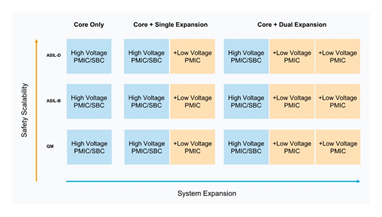

全面的功能安全
在恩智浦,我们非常清楚硬件工程师必须满足的系统安全要求。因此,我们开发BYLink解决方案时,考虑到智能安全机制中较高安全完整性等级的原因。我们的产品组合由不同的引脚和软件兼容的IC风格组成,可实现客户平台方法,并满足不同的安全要求,如:QM/ASIL B和ASIL D。采用多PMIC系统解决方案,并得益于BYLink概念,促进了安全集成,消除了这种复杂安全系统可能带来的所有障碍。虽然单个低压PMIC可以达到QM或ASIL B级,但整个电源域ECU可以通过主高压PMIC获得ASIL D级,因为它负责监控临界电压和安全MCU,并在系统发生故障时将系统转换到安全状态。
