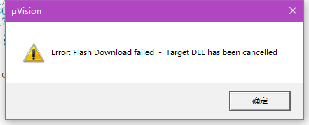

一、问题再现
在这里插入图片描述
在这里插入图片描述
二、问题原因
程序中把 swd 下载那两个下载引脚给复用了,然后st-link 就无法通过下载引脚,连接你的单片机了,所以就显示无法检测到目标。
三、解决方法
第一种:
STEP1: BOOT0引脚拉高使用ISP下载模式.
STEP2: 用STM32 ST-LINK Utility连接芯片,然后Target->Erase Chip。
STEP3: 再次进入keil界面,拉低BOOT0,点击LOAD即可下载!
第二种:
可以按住复位按键,单击下载 然后立即松开复位 就可以下载程序。
这是单片机启动过程 单片机上电复位后执行的是内部的启动程序 还没有执行你 自己的程序 所以开始都是默认状态 此时SD下载引脚是初始状态。可以检测到 也能下载程序,一旦执行完启动程序后就开始执行你自己的程序 引脚就被复用或者关闭了 就不能下载了
