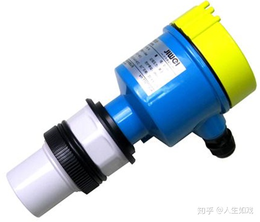

二、超声波液位计
计为Uson-11超声波液位计
  超声波液位计和雷达液位计均采用非接触式测量法对介质进行液位测量,其工作原理也与雷达液位计有不少相似之处,因此也是ERS系统中的理想测量仪表之一。超声波传感器向介质表面发射超声波脉冲信号,介质反射回波,该回波信号再被传感器接收,智能转换器测算传感器发射与接收脉冲信号的时间差,由时间差和声速计算出传感器至介质表面的距离,再根据传感器的安装高度计算出实际的液位高度。
  计为自主研发的超声波液位计具有以下特点和优势:
  (1)适用于具有腐蚀性、高黏性、易燃性、毒性液体以及浆料、污水等的连续、非接触式物位测量,且不受介质密度、介电常数、导电性能等的影响。
  (2)内置温度传感器,用于补偿由于传播介质温度变化而引起的声速变化。
  (3)可用于开放性容器、水池等的液位测量。
  (4)性价比高、寿命长、测量精度高、性能稳定、可靠性强。
