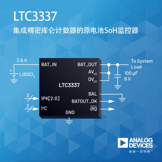

Analog Devices, Inc. (ADI) 今天推出集成精密库仑计数器的纳安级功耗原电池(不可充电)健康状态(SoH)监控器LTC3337,其设计使得与原电池串联放置时的相关串联压降极小。获得专利的无限动态范围库仑计数器记录所有累积的电池放电,并将其存储在可通过I2C接口访问的内部寄存器中。LTC3337的静态电流消耗仅为100nA,有助于延长电池运行时间。
LTC3337还集成了其他SoH变量监控功能,可测量并通过I2C报告电池电压、电池阻抗和温度。为适应各种原电池输入,可通过引脚在5mA至100mA之间选择峰值输入限流值。这使得该IC能为电池提供一个负载状态,从而使得无论实际负载如何,电池都能发提供最大容量。这是一种“电池友好”的特性,可延长电池单元的使用时间。LTC3337是那些仅需要偶尔供电的原电池应用的理想选择,例如远程地点、电子门锁、玻璃破裂检测器等应用。该器件也可用于可充电电池应用。
LTC3337主要特性:
  • 电池输入电压范围:1.8V至5.5V
  • 静态电流:100nA
  • 8个原电池峰值输入限流值:
5mA/10mA/15mA/20mA/25mA/50mA/75mA/100mA
  • 原电池SoH监控器
集成库仑计数器(Q),另有针对电池电压(V)、电池阻抗(Z)和温度(T)的监控器
