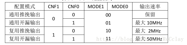

输出模式的配置: CNF1 和 CNF0 两位用来表示模式,MODE1 和 MODE0 用来表示输出速率。
这里写图片描述
注意了,模式寄存器有高低之分,高寄存器控制同一端口下的8~15这8个IO,而低寄存器控制同一端口下的0~7这8个IO!
还有需要注意的是,模式寄存器的复位值是 0x44444444。

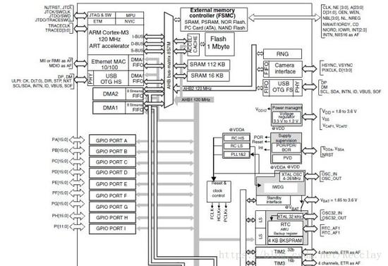

STM32F1系列的GPIO是挂载到APB2上面的。《STM32F103 数据手册》的P12
这里写图片描述
而F2系列,是挂载到APB1上面的。。。
这里写图片描述

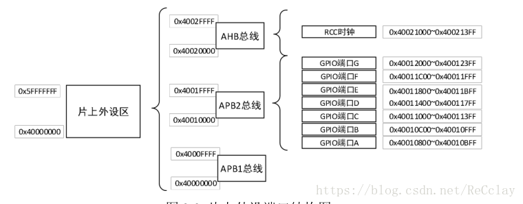

###8、外设接口
STM32 的外设接口主要分布在片上外设分区,比如 GPIO ,USART、SPI、I2C 等。
外设的从属关系,可通过下图直观了解。
这里写图片描述
###9、总线的概念
总线是芯片各种功能部件之间传送信息的公共通信干线。
同时总线又可分为AHB和APB,AHB可以理解为高速公路,而APB则可以理解为城市外环公路。
AHB - 高级高性能总线,用于高性能模块之间进行高速通信的连接。
APB - 外围总线,外设接口就是挂载到 APB 总线上的。

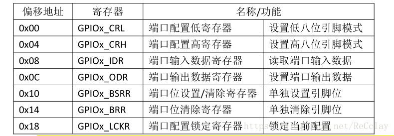

###10、GPIO端口寄存器的结构
这里写图片描述
