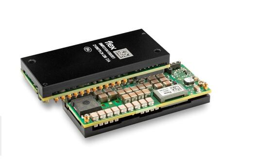

近日,Flex Power Modules推出BMR310——一款非隔离式开关电容中间总线转换器(IBC),可为数据中心提供高功率密度供电,从而提高电路板空间利用率,为其他组件释放空间。BMR310建立在英飞凌科技公司专有的零电压开关开关电容转换器(ZSC)技术之上,在半载时实现超过98%的效率,并且可以在一个紧凑的封装中连续提供高达875W的功率。它在40 V至60 V的输入电压范围内工作,并提供10 V至15 V按变比输出的电压。
产品BMR310-topbottom-view
对于数据中心和高性能计算(HPC)应用来说,有一个日益增长的趋势,即供电电压从12 V逐渐转向48 V,以减少配电电流和功率损耗。为了满足这一日益增长的需求,英飞凌ZSC为使用48 V产生中间总线电压的应用提供最高的效率和功率密度。这是通过电容式能量传输和功率MOSFET的软开关来实现的,因此为传统的12 V系统转向48 V提供了一条简单和低风险的途径,并大大降低了系统总拥有成本(TCO)。
Flex Power Modules的首席技术官Mikael Appelberg表示:“英飞凌的ZSC拓扑结构是配电领域的一个意义重大的变化,使我们能够提供数据中心现在还是将来所需的高效率和高功率密度。”
英飞凌电源和传感器系统事业部副总裁兼DC/DC总经理Richard Kuncic表示:“通过促进行业内的合作并运用我们的系统知识,我们以终端应用为中心来优化我们的器件。我们很自豪地看到,我们的合作伙伴能够利用我们的技术设计出突破性的系统解决方案。”
BMR310是水平安装,高度为10.3毫米,适合于因大型散热器或冷板而空间有限的系统。它的尺寸为58.4 mm x 25.0 mm x 10.3 mm(2.3 x 0.98 x 0.41 in3)。目前的安装选项是基座安装,但未来新的型号将提供一个开放式架构。
为了最大限度地延长工作寿命,BMR310提供了过压、欠压、过流和过温保护功能。与所有Flex Power Modules的DC/DC转换器一样,它符合IEC/EN/UL 62368-1安全标准。
如果需要的话,可以通过被动式负载分配将多个转换器组合起来,以提供更高的功率。BMR310与Flex Power Designer软件工具兼容,新转换器包括一个用于数字控制的PMBus接口。
