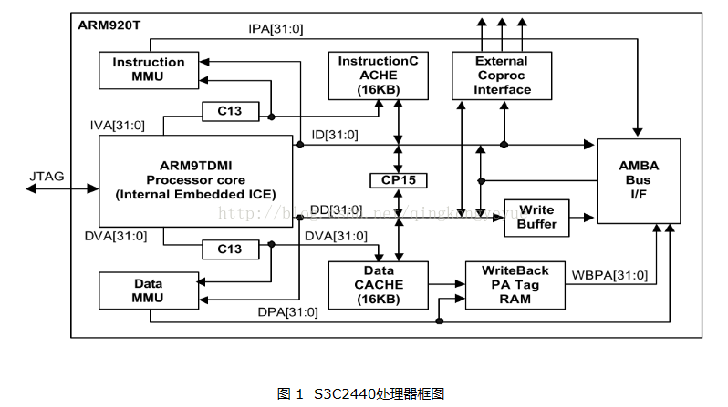

1、S3C2440处理器结构
S3C2440处理器的结构如下图所示,其核心单元为ARM9TDMI处理器核,主要包括16K的指令Cache和16K的数据Cache,以及分开的指令和数据MMU单元等。CP15为一个协处理器(Co-Processor)。通过AMBA2.0(Advanced Microcontroller Bus Architecture)总线接口与外部设备相连。
IVA指Instruction Virtual Address,指令虚拟地址;DVA指Data Virtual Address,数据虚拟地址。IPA指Instruction Physical Address,指令物理地址;DPA指Data Physical Address,指数据物理地址。
S3C2440处理器的封装大小为14mmx14mm,289-FBGA封装类型。工作频率最高为400MHz。

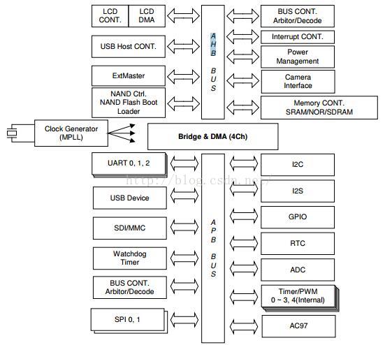

2、总线与外设的连接框图
图 2  S3C2440外部设备连接图
MPLL锁相环产生时钟,供给AMBA总线上的各个设备使用。AHB总线上,主要包括LCD控制器、LCD的DMA模块,USB Host控制器,ExtMaster(允许外部设备作为总线的Master),NAND 控制器、NAND Flash启动的装载器,总线控制器、仲裁器和译码器,中断控制器,电源管理模块,摄像头接口模块,内存控制器(包括SRAM、NOR Flash和SDRAM三种)。
APB总线上挂载各种外设,包括3个UART,USB设备,SDI/MMC卡,看门狗定制器,总线控制器、仲裁器和译码器,2个SPI总线,I2C总线,I2S总线,GPIO接口,RTC实时时钟,ADC模数转换器,定时器/PWM发生器,AC97音频编解码器。
