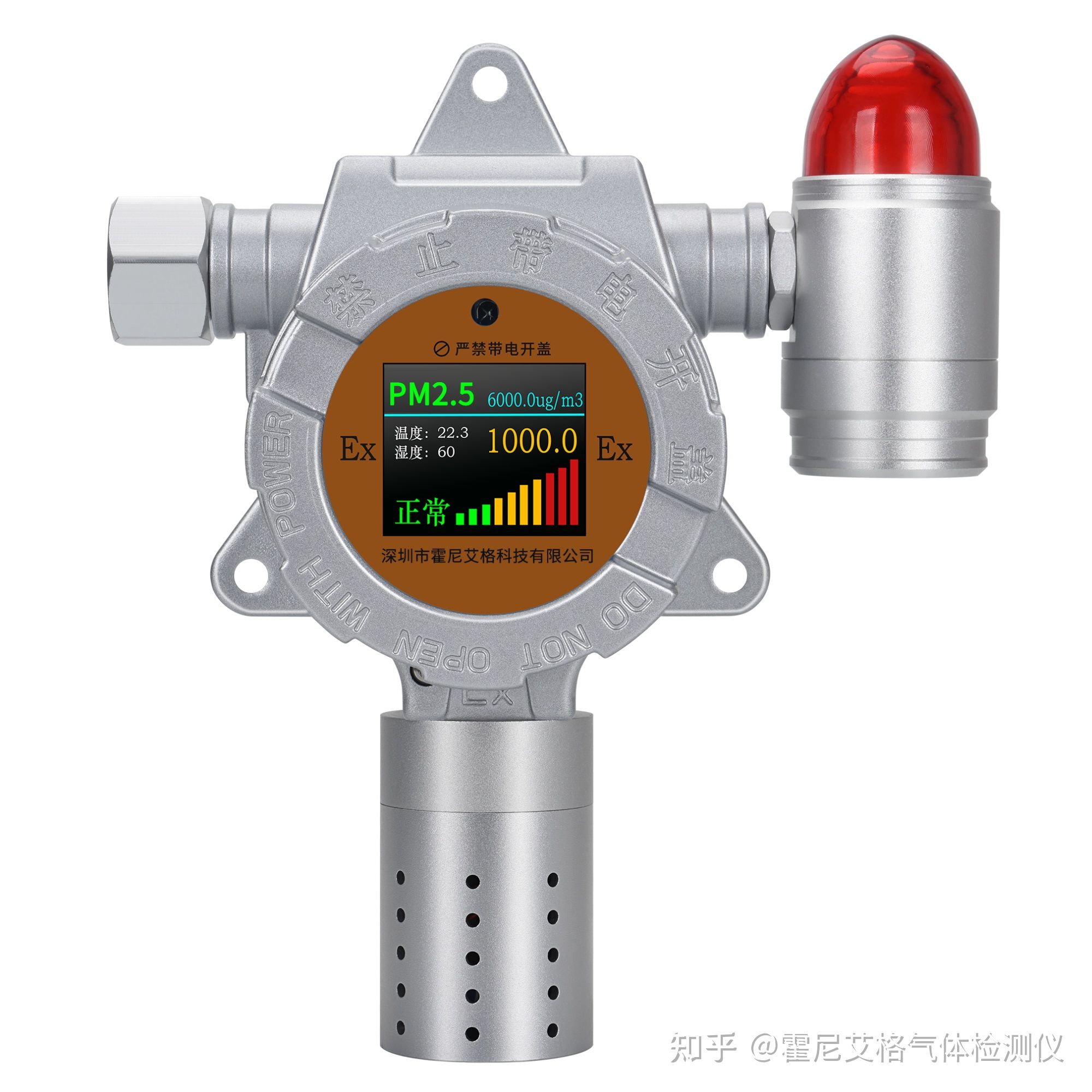

粉尘浓度测试仪主要用于检测环境中的粉尘浓度,当前人们对生活工作居住环境的要求越来越高,其工作原理主要是激光感应原理。那么粉尘浓度使用方法有哪些呢?
编辑搜图
HNAG1000-PM
一、开机预热与时间校准:
1、 首先按下POWER 键,会依次显示月、日、小时、分钟;然后按调整键,“小时”位闪动,在按 ↑/回放 或↓/存储键增加或减小数值;再按调整键,进入下一位调整,同理调整“分钟”、“月”、“日”、“年”,完成年度位调整后按调整键,返回时间显示,完成时间校准。
2、预热:将选择扳钮扳到“灵敏度校准”位置后预热(3~5)分钟。
二、自动检测
1、 首先按K1同时再按K2键后松开(出现提示符“?”),屏幕显示程序编号(默认1),按 ↑/回放或↓/存储键可改编程序编号。
2、 按调整键查看程序设置参数(“?”提示符消失):依次显示:采样时间,间隔时间,K值、延时时间,采样次数。最后回到程序编号(“?”提示符出现)。
3、 如使用该程序则按开/停 键开始测量,如需要再调整,可在显示程序编号状态按上述步骤继续调整。
注:
1、只能通过PC机修改数据和自定义运行程序。
2、延时时间是指按开/停 键后,延时执行程序的时间。所有时间单位为秒。
三、测试范围
1、检测灵敏度:0.01mg/m? 相对误差 ±2%(相对于校正粒子);
2、测定范围:0.01 mg/m3 ~100mg/m3(相对校正粒子);
3、测定时间:标准时间为1分钟,设有(0.1、1、3、5、10、15)分钟及手动档
4、重复性误差: ±2%;
5、测量准确度: ±10%
6、显 示 器:4位(9999)液晶显示,计数时有“▲”标志出现,根据指示灯提示,可显示相对质量浓度CPM或质量浓度mg/m?;
四、粉尘浓度检测仪使用注意事项
粉尘的危害归结起来可以分为三大类:对人体健康的危害、对生产的影响及对环境的影响。无论是对个人健康还是对社会发展来说,粉尘污染带来的危害都是不容小觑的。因此,加强防范和治理粉尘污染的力度,是我们目前面对的重要课题,这就把粉尘检测仪推上了一个重要位置。那么,在国家对粉尘污染加强重视与管理的今天,我们如何来购买和使用粉尘检测仪才更加规范呢,粉尘检测仪使用中的注意事项有如下几点:
(1)使用粉尘浓度检测仪禁止在高尘埃浓度的环境中、含有水气、油污及腐蚀性物质的环境中以及高温环境中使用。
(2)应在取样口和仪器工作位置无压差、温差的状态下工作。
(3)电源插头座必须接触可靠。
(4)仪器在搬动时避免振动和撞击。
(5)本仪器不适用需要防爆的场合。
