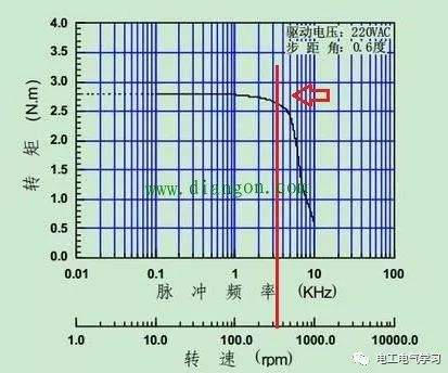

步进电机转矩参数选型时,一定注意样本标识转矩一般为保持转矩,此为电机轴保持状态下的转矩。电机运行状态下的转矩是小于此参数的。如下为步进电机运行转矩与转速的曲线关系:
步进电机使用过程中的异常处理
步进电机转矩与转速的曲线关系
从上图可以看到,步进电机在低速段转矩稳定(变化量不大);当转速大于约750rpm时,转矩急速下降。由此,在使用步进电机控制时,不应进行过高转速的运行使用。若使用过程中,将转速设计过高,则可能会因为电机转速的下降而出现电机抖动的现象。
