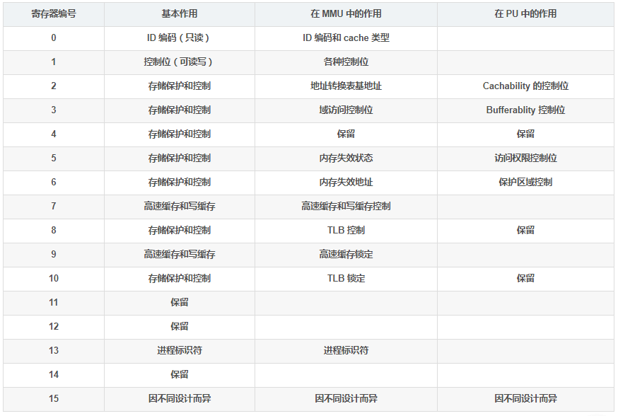

2、CP15中的寄存器介绍
image.png?imageView2/2/w/550

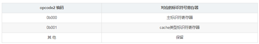

(1) CP15的寄存器C0
CP15 中寄存器 C0 对应两个标识符寄存器,由访问 CP15 的寄存器指令指定要访问哪个具体物理寄存器,与两个标识符寄存器的对应关系如下所示:

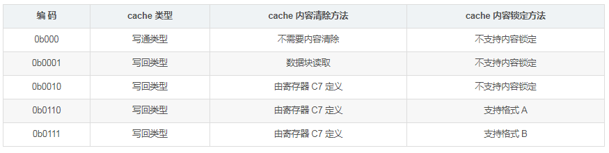

控制字段位[28: 25] 的含义 :主要用于定义对于写回类型的cache的一些属性,
cache 类型标识符寄存器的控制字段位 [28 : 25]。

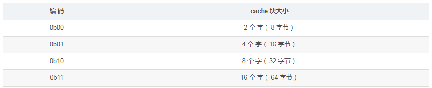

控制字段位 [23 : 12] 及控制字段位 [11 : 0] 含义 :[23:12]用于定义DCache的属性,[11: 0]用于定义ICache的属性。编码格式如下:
其中bits[1:0]含义如下:

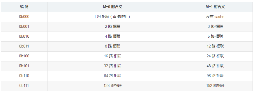

其中bits[5:3]含义如下:

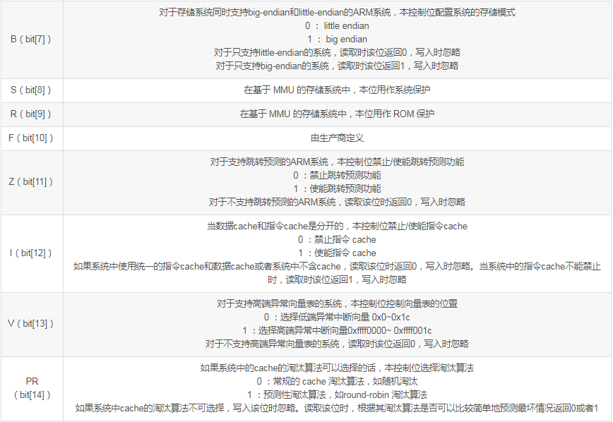

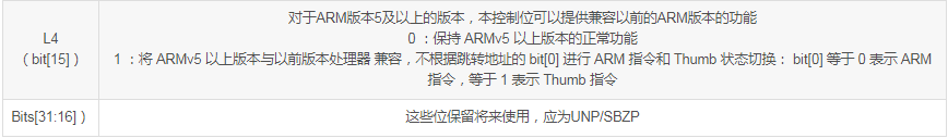

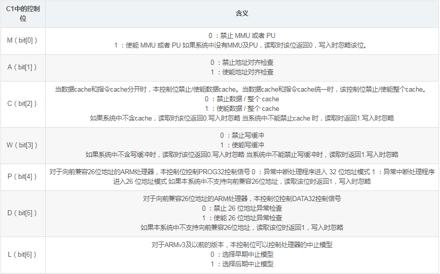

(2) CP15 的寄存器 C1
CP15中的寄存器C1是一个控制寄存器,它包括以下控制功能:
禁止或使能MMU以及其他与存储系统相关的功能
配置存储系统以及ARM处理器中的相关部分的工作
**指令如下: **
mrc p15, 0, r0, c1, c0{, 0},将 CP15 的寄存器 C1 的值读到 r0 中
mcr p15, 0, r0, c1, c0{, 0},将 r0 的值写到 CP15 的寄存器 C1 中
CP15 中的寄存器 C1 的编码格式及含义说明如下:
