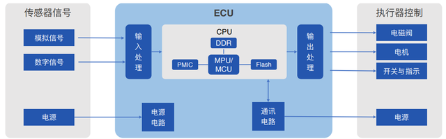

从汽车电子功能的分类来看,汽车电子主要包括包含传感器、控制器、执行器(含外部机械结构)等基本部分组成。
1)传感器(相当于人的五觉):它的主要作用是将物理量转换为可识别的电信号,一般是为控制器收集所需对象的信息和状态,它目前也是汽车里面很重要的芯片。从物理量来来看,传感器帮助汽车收集汽车里面的分类有温度、压力、车速、加速度、等对于车辆有用的的信息,然后把这些信息传输到电子控制模块里面。
2)电子控制模块(相当于人的大脑):它是汽车里面处理信息的大脑,以MCU和SOC芯片为核心,包括各种电源电路、通信电路、输入处理电路和输出功率电路。。
3)执行器(相当于人的四肢):车里面执行器是用来地执行电子控制器发出的控制信号,对电子模块来说是负载。

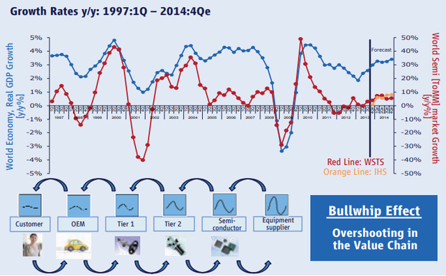

由于这样的背景持续,汽车芯片就发生了非常明显的牛鞭效应。牛鞭效应是需求信息在传递过程中逐级放大的现象。这个从汽车来说,是最为典型的。终端客户就是车主,经销商是我们所熟知的4S店,制造商是生产汽车的整车厂,直接给整车厂供货的被称为一级供应商。在供应链的信息失真过程主要包括了三个关键词:
1. 需求信息,包括了订单和预测
2. 传递过程,经过了多个经销商和供应商的传递节点。
3. 逐级放大,供应链条尾部的振幅最大。
由于汽车芯片的供应的短缺情况持续,所有的车企和供应商是被迫放弃了零库存的策略,对于芯片的需求是非常大的,这使得芯片企业收到了多如雪花的订单和需求,根本做不完。
图3 汽车供应链的牛鞭效应【1】

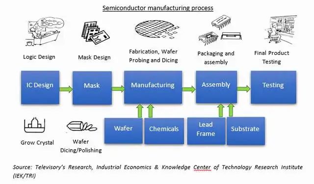

  • 生产链条长,供给不充分:从原材料到芯片产品,包括设计、制造、封装、测试四大环节,生产链条分工精细,工厂覆盖全球,任何环节出现问题都会影响芯片产能。而汽车芯片的短缺,在在圆晶、制造和封测方面,都有各种原因。
图4 芯片的设计和制造过程
  • 生产周期长:由于芯片的产业链条比较长,所以从原材料到芯片产品,一般需要24周-26周的时间。当供应链扰动增加之后,供应时间不断背拉长。车规级芯片生产要求高、利润低:相比消费级芯片,车规级芯片要高利润低,产值仅占全行业产值的10%左右,话语权低。在消费类芯片需求增长、产能整体不足的情况下,芯片产商更愿意生产利润率高的消费类芯片。
所以从这个逻辑来看,汽车芯片短缺在当前环境下也有一定必然性。三、汽车芯片的行业布局是什么?在前面已经说过了,芯片生产四大环节设计、制造、封装、测试,只有少数公司可以独立完成四个环节。汽车芯片行业为了追求更高的利润率,采取了大量的外包服务。在汽车芯片的主要供应商包含十大供应商,主要包括英飞凌、意法半导体、恩智浦,而这些巨头有设计能力,把附加值比较低的环节布局在封装、测试集中在劳动密集型地区。同时,随着汽车零部件供应商的经验积累,他们设计了专有的汽车芯片,比如博世在设计中把大量的知识进行固化,往前自己设计专用芯片。
