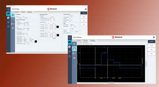

Microchip的2ASC-12A2HP栅极驱动器与公司最新发布的智能配置工具(ICT)兼容。该接口允许用户配置栅极驱动器参数,包括栅极开关配置文件、系统关键监控器和控制器接口设置。这相当于为用户的应用量身定做栅极驱动器,无需改变硬件,有助于加快从评估到生产的开发时间,并使设计人员能够在设计过程中更改控制参数。ICT提供免费下载,可为设计人员节省大约3到6个月的新设计开发时间。

AgileSwitch 2ASC-12A2HP数字栅极驱动器由ICT提供支持,包括许多商用碳化硅开关的启动设置。该栅极驱动器还得到了一系列模块适配器板的支持,以帮助设计人员连接到多个不同的封装。该栅极驱动器还支持使用Microchip的增强型开关加速开发工具包(ASDAK),其中包括栅极驱动器、模块适配器板、一个编程工具包和用于碳化硅MOSFET模块的ICT软件。
