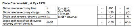

以及反并联二极管参数:
image.png?imageView2/2/w/550
各参数测量定义如图5:
图5
