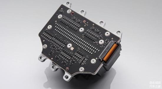

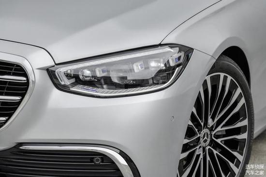

梅赛德斯将数字大灯称为DIGITAL LIGHT,在2018年的日内瓦车展上首次展示,相比普通LED,数字大灯具有无眩光的高清质量和超过 200 万像素的分辨率,每个头灯的分辨率超过一百万像素,DIGITAL LIGHT不仅可以在黑夜创造更理想的照明条件;还扩展了驾驶辅助系统的视觉支持。

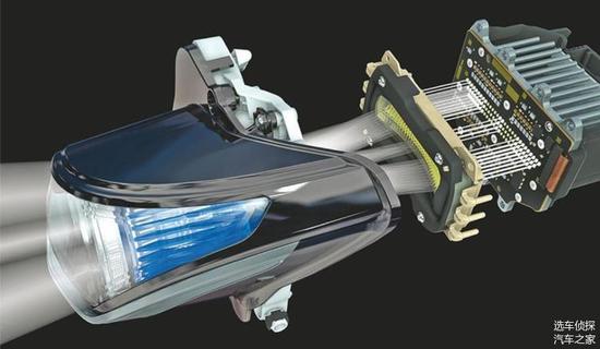

数字大灯有一个芯片与超过 100 万个微反射器一起工作,每辆车有超过 200 万个微反射器。车辆中的摄像头和传感器系统检测其他车辆,强大的ECU在几毫秒内评估数据和数字导航地图,并为前照灯发出命令,可以在所有情况下最佳地分部光线。
通俗来讲,就是相比激光大灯和LED大灯,数字大灯可以最大限度地减少对向来车司机被眩目的风险,旨在提高道路交通安全,智能的设计可以自动变化照明方向和照明点,由于像素高达100万,就像有100万个小灯泡,通过不断关闭或者打开小灯泡,将照射在对向来车上的一部分光束关闭,在不影响前部照明的情况下,让对向驾驶者感受不到刺眼。

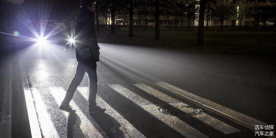

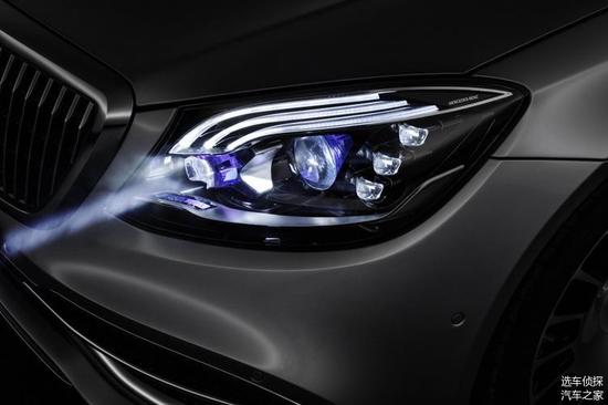

除了防止对向来车司机被眩目,数字大灯的另一个作用是投射高清的符号到道路上,就像一个投影仪,大灯不仅可以直接在驾驶者的视野中提供信息,还可以使与周围车辆或者行车展开沟通。
场景1:比如你开车离开了车道,车辆雷达检测到前部有障碍物或者对向来车,大灯可以向地面投射危险标志,向你发出警告。

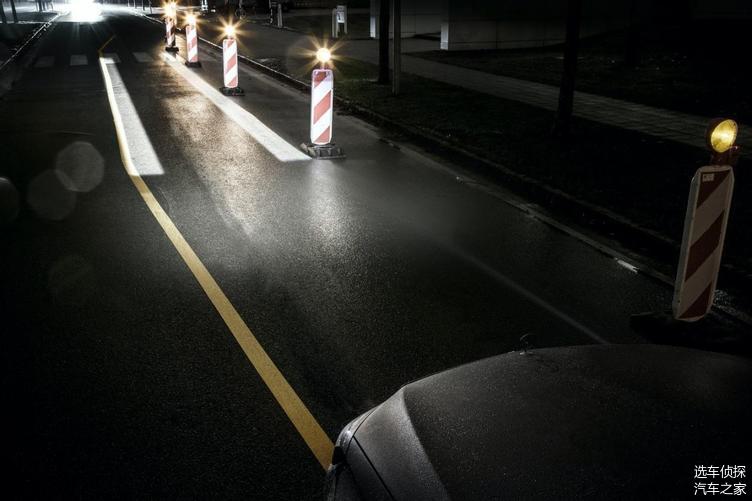

场景2:比如前方正在施工或者道路较窄,数字大灯可以投射引导线:投射代表汽车宽度的两条光迹,在前方指引,帮助你确定方向的同时,可以探测能否通过狭窄的道路。
场景3:如果你晚上开车,前方突然出现行人,当进入预设的危险区域,车辆检测到后,道路上会出现一个标志他们的箭头,提醒你哪个方向有行人,注意行驶。
场景4:高速公路上行驶时,你想与前车保持一定的距离,此时可以设置投射距离线,比如50米距离,可以通过投射的距离线来判定与前车的距离。
此外,大灯还可以投射低抓地力表面符号、施工现场符号、追尾碰撞符号、车道保持符号、盲点符号和速度符号等。
