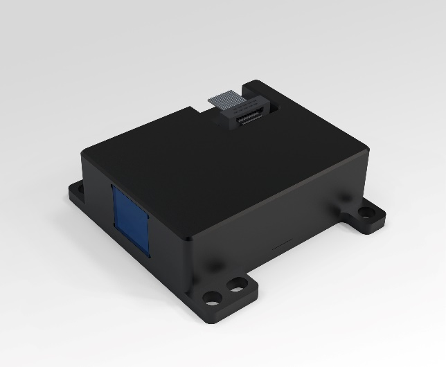

炬光科技全新推出BeamRazor™系列基于905nm波长边发射激光器(EEL)的升级版线光源脉冲激光雷达发射模组LE02 Pro。
该模块可应用于智能驾驶车载激光雷达、3D智能感知、激光测距以及机器视觉等领域。
新品发布 | BeamRazor™系列LiDAR线光源模块LE02 Pro
产品主要性能参数
- >700W峰值功率
- <5ns激光脉冲
- <0.15°快轴准直发散角
- 11°或者25°慢轴平顶分布FOV
产品特色
- 炬光科技车规级玻璃光场匀化器
- 高均匀性慢轴分布(均匀度>85%)
- 纳秒级高频短脉冲驱动电路

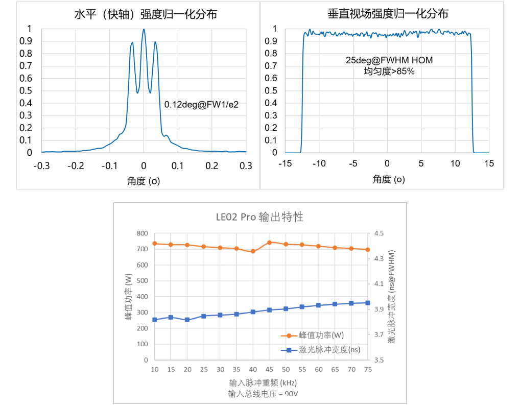

LE02 Pro是炬光科技BeamRazor™系列LiDAR线光源模块的最新升级版。与上一版LE02相比,新版产品全面优化了短脉冲驱动设计、散热设计以及可靠性设计,模块在实现了小型化的同时,能够在较宽工作频率下保持高峰值功率。
(~700W@10kHz~75kHz,脉冲宽度<5ns)
LE02 Pro配备了炬光科技独特的车规级玻璃光场匀化器,可实现:
· 快轴(水平)准直发散角<0.15deg@FW1/e2
· 慢轴(垂直)发散角11deg/25deg @FWHM(也可按客户需求定制)
· 在慢轴方向上光斑能量呈平顶分布,且分布均匀度大于85%
BeamRazor™系列LE02 Pro线光源模块具有行业领先的性能、更高的技术成熟度和可制造性、以及更低的量产成本,通过配合转镜或MEMS进行光斑扫描,探测端配合APD或SPAD/SiPM进行探测,可用于高线束密度、高分辨率、长距离探测的混合固态激光雷达,是车规级前装量产激光雷达的优选光源方案。
目前该模块已进入工程样机阶段,可为客户提供样品。
除此之外,炬光科技可为客户提供快速响应服务。利用高功率芯片封装和测试的技术经验给客户更多应用支持。

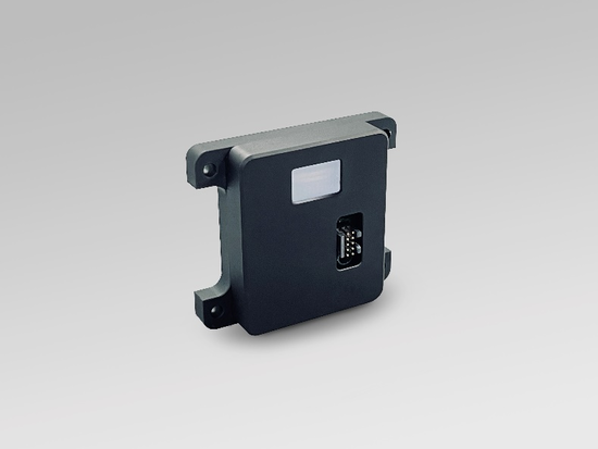

炬光科技全新推出高峰值功率短脉冲式面光斑Flash LiDAR升级版光源模块AX02 Pro,该模块可应用于无人驾驶LiDAR、工业探测、3D感知等场景。
产品主要性能参数
- >700W峰值功率
- <5ns激光脉冲
- 125°x25°蝙蝠翼型宽FOV
产品特色
- 炬光科技车规级玻璃光场匀化器
- 车规级高峰值功率VCSEL激光器
- 内置小型化短脉冲驱动电路

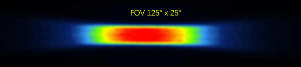

AX02 Pro采用了业内领先的高峰值功率VCSEL激光器、炬光科技独特设计的微透镜光场匀化器,以及自主开发的短脉冲驱动电路,实现了行业领先的700W峰值功率面光斑,可支持闪光式激光雷达所需的中短距探测和成像。
AX02 Pro作为AX01的升级版本,对VCSEL激光器、短脉冲驱动电路设计和光场扩束分布设计进行了升级迭代,最终实现:
· 峰值功率>700W@940nm
· 脉冲宽度<5ns
· 125°x25°宽FOV蝙蝠翼型光强分布
本产品特别适用于配合SPAD探测器实现dToF型激光雷达,也可用于工业探测、3D感知等新兴领域,并可根据客户实际需求,对FOV(最大160°)及远场光强分布等参数进行定制。
