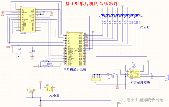

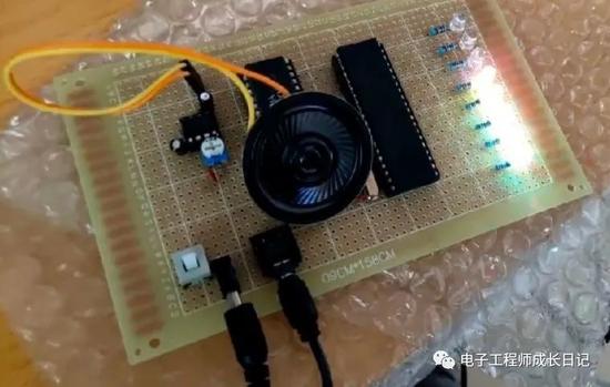

具体实现功能
系统由51单片机+ADC0809模块+LM386功放模块+喇叭+音频接口+发光二极管+电源构成。
具体功能:
(1)通过音频线输入可以播放电脑、手机、MP3里面的音乐。
(2)AD对音频信号的采集,转换为数字信号给单片机。
(3)具有8个LED频谱彩灯,随音乐变化闪烁。

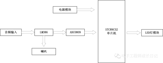

硬件设计
本文的硬件设计框图如图所示,由以下模块构成:
(1)单片机最小系统。用于驱动和控制其他模块,以实现整体功能,其以AT89S52单片机为核心芯片,并辅以复位电路和晶振电路;
(2)音频输入及放大模块。音频输入后,采用LM386模块进行放大,以进行进一步的处理;
(3)AD转换电路。利用ADC0809模块对从LM386模块输入的音频信号进行处理,将其转换为数字信号;
(4)LED彩灯显示模块。利用8个LED彩灯实现音乐频谱的显示。

原理图
本系统原理图设计采用Altium Designer19,具体如图。

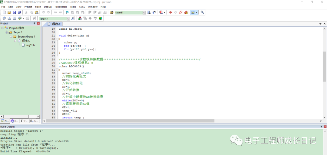

程序
本设计利用KEIL5软件实现程序设计,具体如图。
