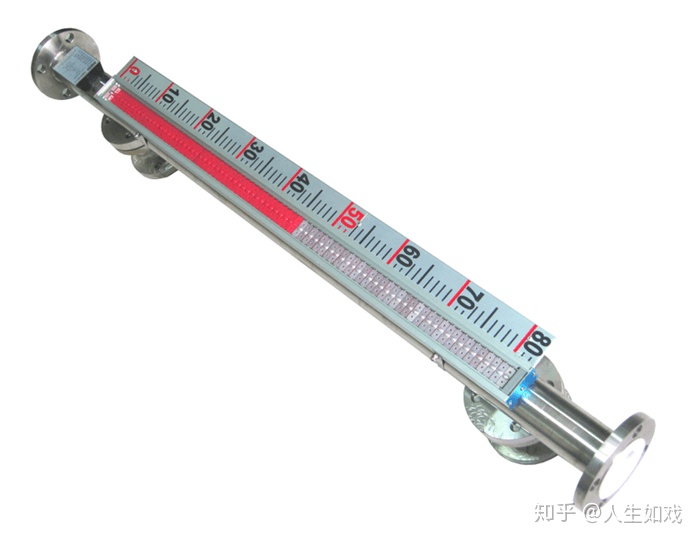

磁翻板液位计是一种进行液位测量的常见仪表。它显示清晰、测量范围大;并且可以做到高密封、防泄漏,非常适合于各种塔、罐、槽、球型容器和锅炉等设备的介质液位的检测。但在被测量的介质中,许多介质对仪表本体具有较强的腐蚀性,时间一长,仪表很容易被腐蚀失效。这种工况下,磁翻板液位计本体和磁浮子通常采用耐腐蚀材质制作。
一般地,防腐型磁翻板液位计的防腐方法,主要是在磁翻板液位计本体的内壁和磁浮子的外表面衬一层耐腐蚀材料,使其与被测腐蚀液体隔离,从而达到耐腐蚀的目的,保证仪表长期稳定的工作。
通常情况下,采用以下几种防腐蚀材料作防腐性磁翻板液位计的衬体:
1、采用不锈钢管内衬PTFE的方法:将PTFE管套入不锈钢本体内,两端进行翻边并紧贴法兰密封面。此方法结构可靠,使用寿命长,防腐性能最强。通常适用于强腐蚀性介质且工作温度又较高场合的液位的测量;
2、采用不锈钢本体内衬聚丙烯PP:在PP管外部采用不锈钢管加强保护,可提高PP管的结构强度,有很高的耐腐蚀能力,可适用于盐酸等酸性、碱性液体和许多有机溶剂等腐蚀性液体且温度不超过80℃的测量。注意,不适合于浓硝酸、酸混合物,含氯溶剂,脂肪族、芳香氢等强腐蚀性液体的测量;
3、直接使用聚丙稀管(PP)、聚氯乙稀管(PVC)耐腐蚀性工程塑料管制作本体,适用于盐酸、稀硫酸等无机类腐蚀性液体的测量。但不如衬PTFE型耐温及耐压性能好,温度小于60℃及压力较低时选用此产品性价比较高。
