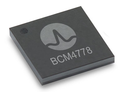

9月22,博通公司(Broadcom Inc.)宣布推出世界上功耗最低的L1/L5 GNSS接收器芯片BCM4778,对移动出行和可穿戴应用进行了优化。这款第三代芯片配备了最新的GNSS创新技术,体积比上一代小35%,功耗仅为1/5。
双频GNSS可为基于位置的服务(LBS)应用提供更高的定位精度,因此仍然是现代移动出行和可穿戴设备的重要定位功能。现代化L5信号使行人在城市环境中导航可获得人行道的信息,使车辆导航获得车道信息。
前瞻技术,博通,GNSS接收器芯片BCM4778
(图片来源:博通)
降低GNSS功耗对于延长移动出行或可穿戴设备的电池寿命至关重要。与集成平台中使用的GNSS接收器相比,博通的单芯片BCM4778可显著降低功耗、提高性能,同时提供更先进的GNSS功能,例如下一代Grid Tracking™城市多径缓解技术。此外,与使用300mAh电池的上一代芯片相比,BCM4778将智能手表上GNSS的电池寿命延长了30小时。通过延长电池寿命,可推动智能手表和手机的新体验。例如,智能手表只需为一次电池充电,就可以让GNSS始终保持开启状态,因此可支持健身应用使用数天。
此外,BCM4778具有适用于L1和L5频段的完全集成LNA(低噪音放大器),可降低RF前端BOM成本和占位面积要求,非常适合空间受限的应用。该芯片体积小,为智能手表和手机设计人员提供了极大的灵活性。因此设计人员可将BCM4778安装于更靠近天线的位置,可显著改善信号接收,从而增强整体GNSS性能。
