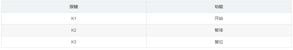

功能说明:
image.png?imageView2/2/w/550
