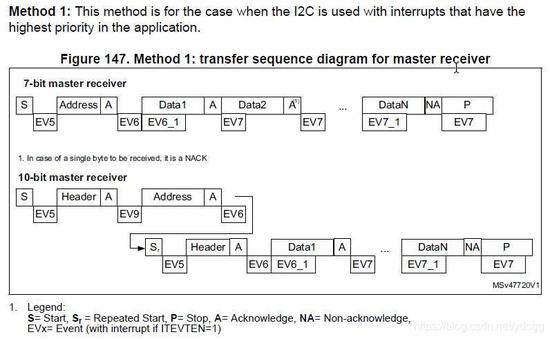

Master读流程:
Master 接收

上述抽象出的各种状态(EV1-EV9),标准库中的实际定义宏如下:
其中EV1-EV4是Slave用,EV5-EV9是Master用。
状态名一览

I2C_EVENT_MASTER_MODE_SELECT                          : EV5
I2C_EVENT_MASTER_TRANSMITTER_MODE_SELECTED            : EV6
I2C_EVENT_MASTER_RECEIVER_MODE_SELECTED               : EV6
I2C_EVENT_MASTER_BYTE_RECEIVED                        : EV7
I2C_EVENT_MASTER_BYTE_TRANSMITTING                    : EV8
I2C_EVENT_MASTER_BYTE_TRANSMITTED                     : EV8_2
I2C_EVENT_MASTER_MODE_ADDRESS10                       : EV9

比如,I2C_EVENT_MASTER_MODE_SELECT,也就是EV5,其代表的含义为Master控制选中,
其实就是BUSY, MSL 以及 SB 三个标志位被设定的情况。
即:总线忙+Master模式选中+Start生成,代表Master已经控制总线并已发出Start,通讯就绪。
