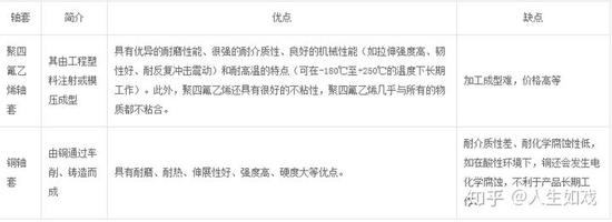

  大家知道,按照材质的不同,轴套有铜轴套、钢轴套、铝轴套、塑料轴套等很多种,在这些种类繁多的轴套中,大家知道,由于料位开关大多应用于复杂的工况下,钢轴套、铝轴套和塑料轴套由于材质本身的局限,很少被采用。
  可是,很多人不解,铜轴套也不错呀,计为阻旋料位开关设计中选用的为什么是聚四氟乙烯轴套而不是铜轴套呢?之所以选择聚四氟乙烯轴套,是与其所具有的突出优点分不开的。
  聚四氟乙烯轴套和铜轴套各有不同的优缺点,对比如下:
相比铜轴套,聚四氟乙烯轴套的优势明显,为提高产品的可靠性,深圳计为自动化技术有限公司的研发工程师在阻旋料位开关的结构设计上,选用了聚四氟乙烯轴套。实践证明聚四氟乙烯轴套的密封效果良好,能有效防止粉尘、粉末进入料位开关的传动部分,杜绝了细粉料卡轴的现象,使阻旋料位开关在工作中的可靠性更高、使用寿命更长。
