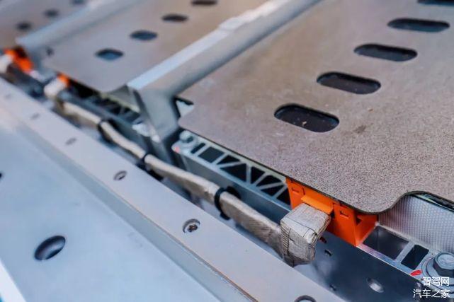

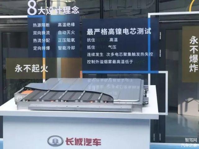

根据曹永强的介绍,长城汽车从单体、模组、电池系统、整车四个层级,电芯测试、系统匹配、安全设计、虚拟仿真、测试验证等多个维度,矩阵式设计理念实现电池热失控安全防护。大禹电池技术有8项核心设计理念,热源隔断、双向换流、热流分配、定向排爆、高温绝缘、自动灭火、正压阻氧、智能冷却。
大禹电池采用“控+导=通”的技术原理,控是电芯热阻隔、模组级阻隔、绝热材料覆盖,导为灭火盒阻火设计和PACK定向排爆,最终通过定向排爆流场、温度场、阻火盒、传导传热四个方面实现排爆、降温、导热等。

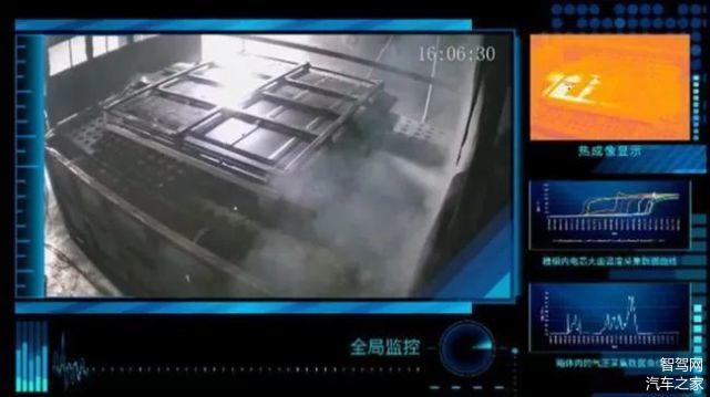

长城官方称:他们为大禹电池开展了行业内最为严苛的测试验证,选取行业内公认最具挑战的的三元811体系高镍大容量电芯,并对模组的中间两个电芯进行加热测试,这也是全球最严苛的测试方式。
当前的新能源汽车主流的电池有两条技术路线,一个是三元锂电池,一个是磷酸铁锂电池。
从电池特性来看,磷酸铁锂电池高温下安全性相对更优,但低温续航缩水明显,且能量密度相对较低。而三元锂电池的低温放电性能和能量密度明显高于磷酸铁锂电池,但随着镍含量的提高,正极材料的稳定性也随之下降,导致热失控引发电池自燃风险上升。
这也就是说长城解决了811的电池之后,更加安全的磷酸铁锂电池也会变得更加安全。
在加热测试中连续发生3次多个电芯集聚触发热失控,实验结果显示,当大禹电池发生热失控时,气火流会迅速排出,让电池包内最高气压仅为16kPa,远低于50kPa的工业标准,成功实现了不起火、不爆炸的目标。同时,尾部的灭火盒设计,将外溢烟雾控制到100℃以下,避免对周围产生二次伤害,用实际结果证明了“疏比堵好”。
