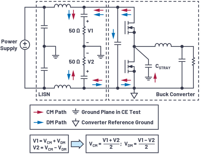

图1. 降压转换器中的CM噪声路径和DM噪声路径
图1显示了典型降压转换器的CM噪声和DM噪声路径。DM噪声在电源线和返回线之间产生,而CM噪声是通过杂散电容CSTRAY在电源线和接地层(例如铜测试台)之间产生。用于CE测量的LISN位于电源和降压转换器之间。LISN本身不能用于直接测量CM和DM噪声,但它确实能测量电源和返回电源线噪声——分别为图1中的V1和V2。这些电压是在50Ω电阻上测得的。根据CM和DM噪声的定义,如图1所示,V1和V2可以分别表示为CM电压(VCM)和DM电压(VDM)的和与差。因此,V1和V2的平均值就是VCM,而V1和V2之差的一半就是VDM。
测量CM噪声和DM噪声

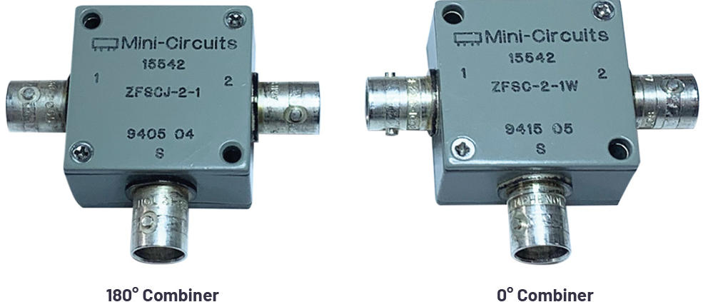

T型功率合成器是一种无源器件,可将两个输入信号合成为一个端口输出。0°合成器在输出端口产生输入信号的矢量和,而180°合成器产生输入信号的矢量差1。因此,0°合成器可用于产生VCM,180°合成器产生VDM。
图2所示的两个合成器ZFSC-2-1W+ (0°)和ZFSCJ-2-1+ (180°)来自Mini-Circuits,用于测量1 MHz至108 MHz的VCM和VDM。对于这些器件,频率低于1 MHz时测量误差会增大。对于较低频率的测量,应使用其他合成器,例如ZMSC-2-1+ (0°)和ZMSCJ-2-2 (180°)。

图2. 0°和180°合成器

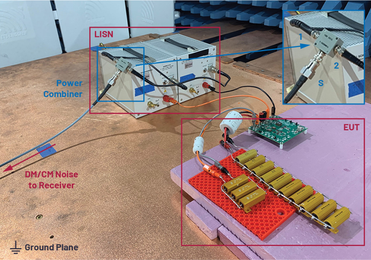

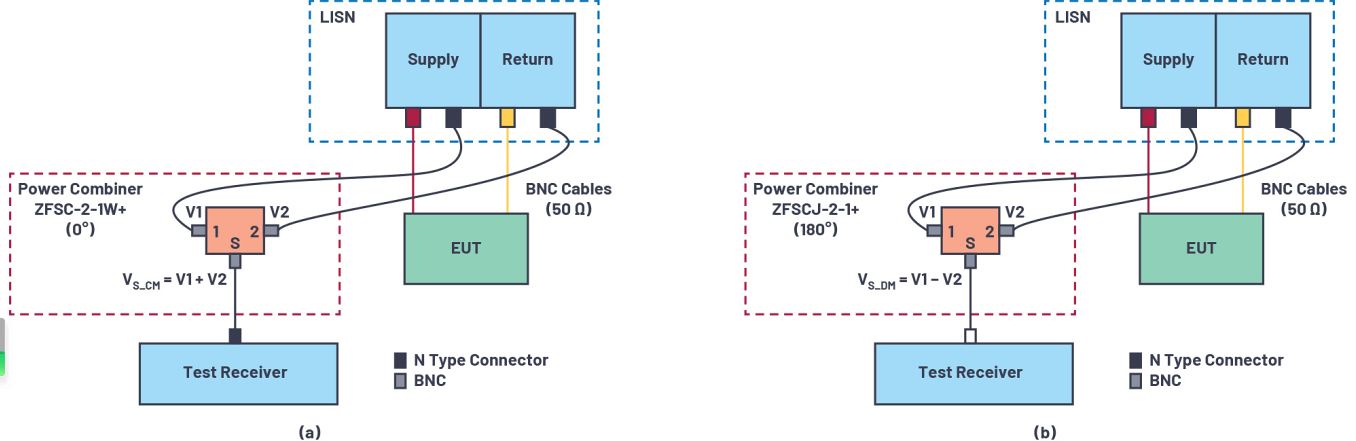

图3. 用于测量(a) VCM和(b) VDM的实验装置
 image.png?imageView2/2/w/550
图4. 用于测量CM噪声和DM噪声的测试设置
测试设置如图3所示。功率合成器已添加到标准CE测试设置中。LISN针对电源线和返回线的输出分别连接到合成器的输入端口1和输入端口2。0°合成器的输出电压为VS_CM = V1 + V2;180°合成器的输出电压为V S_DM = V1 – V2。
合成器的输出信号VS_CM和VS_DM必须在测试接收器中处理,以产生VCM和VDM。首先,功率合成器已指定接收器中补偿的插入损耗。其次,由于VCM = 0.5 VS_CM且VDM = 0.5 VS_DM,因此测试接收器从接收到的信号中再减去6 dBμV。补偿这两个因素之后,在测试接收器中读出测得的CM噪声和DM噪声。

使用一个装有双降压转换器的标准演示板来验证此方法。演示板的开关频率为2.2 MHz,VIN = 12 V,VOUT1 = 3.3 V,IOUT1 = 10 A,VOUT2 = 5 V,IOUT2 = 10 A。图4显示了EMI室中的测试设置。

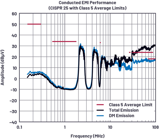

图5和图6显示了测试结果。在图5中,较高EMI曲线表示使用标准CISPR 25设置测得的总电压法CE,而较低辐射曲线表示添加0°合成器后测得的分离CM噪声。在图6中,较高辐射曲线表示总CE,而较低EMI曲线表示添加180°合成器后测得的分离DM噪声。这些测试结果符合理论分析,表明DM噪声在较低频率范围内占主导地位,而CM噪声在较高频率范围内占主导地位。

图5. 测得的CM噪声与总噪声的关系

调整后的演示板符合CISPR 25 Class 5标准
根据测量结果,在30 MHz至108 MHz范围,总辐射噪声超过了CISPR 25 Class 5的限值。通过分离CM和DM噪声测量,发现此范围内的高传导辐射似乎是由CM噪声引起的。添加或增强DM EMI滤波器或以其他方式降低输入纹波几乎没有意义,因为这些抑制技术不会降低该范围内引发问题的CM噪声。
因此,该演示板展示了专门解决CM噪声的办法。CM噪声的来源之一是开关电路中的高dV/dt信号。通过增加栅极电阻来降低dV/dt,可以降低该噪声电平。如前所述,CM噪声通过杂散电容CSTRAY穿过LISN。CSTRAY越小,在LISN中检测到的CM噪声就越低。为了减小CSTRAY,应减少此演示板上开关节点的覆铜面积。此外,转换器输入端添加了一个CM EMI滤波器,以获得高CM阻抗,从而降低进入LISN的CM噪声。通过实施这些办法,30 MHz至108 MHz范围的噪声得以充分降低,从而符合CISPR 25 Class 5标准,如图7所示。
