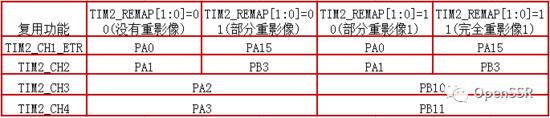

  * 没有重映射时,TIM3的四个通道CH1, CH2, CH3, CH4分别对应PA6, PA7, PB0, PB1
  * 部分重映射时,TIM3的四个通道CH1, CH2, CH3, CH4分别对应PB4, PB5, PB0, PB1
  * 完全重映射时,TIM3的四个通道CH1, CH2, CH3, CH4分别对应PC6, PC7, PC8, PC9

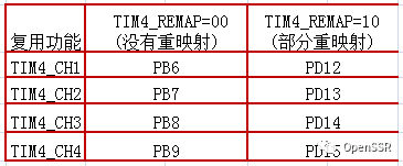

12.5 定时器引脚复用功能映射
根据以上重映像表,我们使用定时器3的通道2作为PWM的输出引脚,所以需要对PB5引脚进行配置。注意:如果使用PB4当做TIM3部分重映射的CH1输出,除了要进行部分重映射配置外,还需要禁用JTAG!并在开启复用时钟后禁用JTAG!

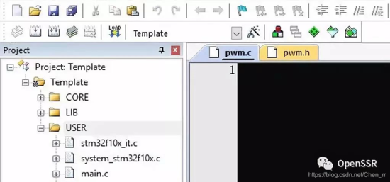

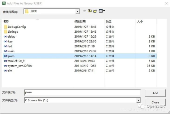

1. 新建两个文件,pwm.c 和 pwm.h
2. 在头文件 pwm.h 添加下面代码:
#ifndef _PWM_H
#define _PWM_H
#include "stm32f10x.h"
void PWM_Init(u16 arr, u16 psc);
#endif;
3. 把 pwm.c 添加到工程中

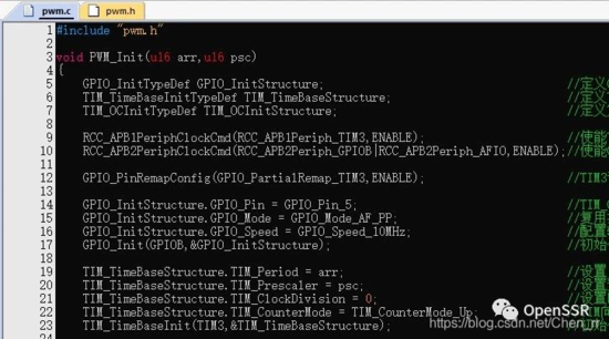

4. 在 pwm.c 中添加以下代码:
#include "pwm.h"
void PWM_Init(u16 arr,u16 psc)
    GPIO_InitTypeDef GPIO_InitStructure;              //定义GPIO结构体
    TIM_TimeBaseInitTypeDef TIM_TimeBaseStructure;    //定义TIMx定时器结构体
    TIM_OCInitTypeDef TIM_OCInitStructure;            //定义定时器脉宽调制结构体
    RCC_APB1PeriphClockCmd(RCC_APB1Periph_TIM3,ENABLE);                     //使能TIM3时钟
    RCC_APB2PeriphClockCmd(RCC_APB2Periph_GPIOB|RCC_APB2Periph_AFIO,ENABLE);//使能GPIOB时钟和AFIO复用时钟
    GPIO_PinRemapConfig(GPIO_PartialRemap_TIM3,ENABLE);                     //TIM3部分重映射 TIM3_CH2->PB5
    GPIO_InitStructure.GPIO_Pin = GPIO_Pin_5;                               //TIM_CH2
    GPIO_InitStructure.GPIO_Mode = GPIO_Mode_AF_PP;                         //复用推挽输出
    GPIO_InitStructure.GPIO_Speed = GPIO_Speed_10MHz;                       //配置输出速率
    GPIO_Init(GPIOB,&GPIO_InitStructure);                                   //初始化GPIOB
    TIM_TimeBaseStructure.TIM_Period = arr;                                 //设置自动重装载寄存器周期的值 arr=value-1
    TIM_TimeBaseStructure.TIM_Prescaler = psc;                              //设置预分频值 psc=value-1
    TIM_TimeBaseStructure.TIM_ClockDivision = 0;                            //设置时钟分割:TDTS = Tck_tim
    TIM_TimeBaseStructure.TIM_CounterMode = TIM_CounterMode_Up;             //TIM向上计数模式
    TIM_TimeBaseInit(TIM3,&TIM_TimeBaseStructure);                          //初始化TIMx时间基数

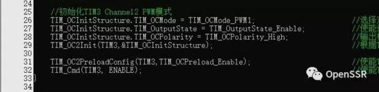

    //初始化TIM3 Channel2 PWM模式
    TIM_OCInitStructure.TIM_OCMode = TIM_OCMode_PWM1;                       //选择定时器模式:TIM脉冲宽度调制模式1
    TIM_OCInitStructure.TIM_OutputState = TIM_OutputState_Enable;           //使能比较输出
    TIM_OCInitStructure.TIM_OCPolarity = TIM_OCPolarity_High;               //输出极性:TIM输出比较极性高
    TIM_OC2Init(TIM3,&TIM_OCInitStructure);                                 //根据T指定的参数初始化外设TIM3 OC2
    TIM_OC2PreloadConfig(TIM3,TIM_OCPreload_Enable);                        //使能TIM3在CCR2上的预装载寄存器
    TIM_Cmd(TIM3, ENABLE);                                                  //使能TIM3
