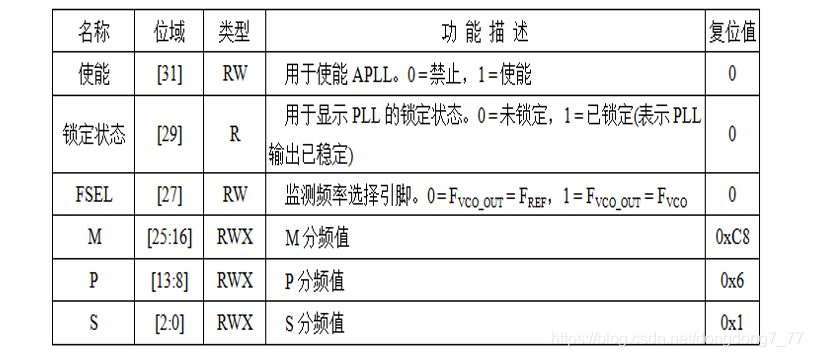

时钟的原理
时钟管理单元是cortex-A9中用来管理各个时钟模块的核心单元,4412的时钟通过PLLS(锁相环)产生cpu总线外设所需要的各种频率的时钟信号
时钟是协调整个系统的频率, 所以为了整个系统ARM功耗最低,性能最好,采用多时钟频率的方法
我们这里使用的时钟是一个25HZ的晶振,通过倍频和分频来改变各个模块的频率
在这里插入图片描述
同样的我们可以通过手册的推荐值去配一个时钟的P,M,S,下面是一个AOLL_CON0 的在这里插入图片描述
在这里插入图片描述

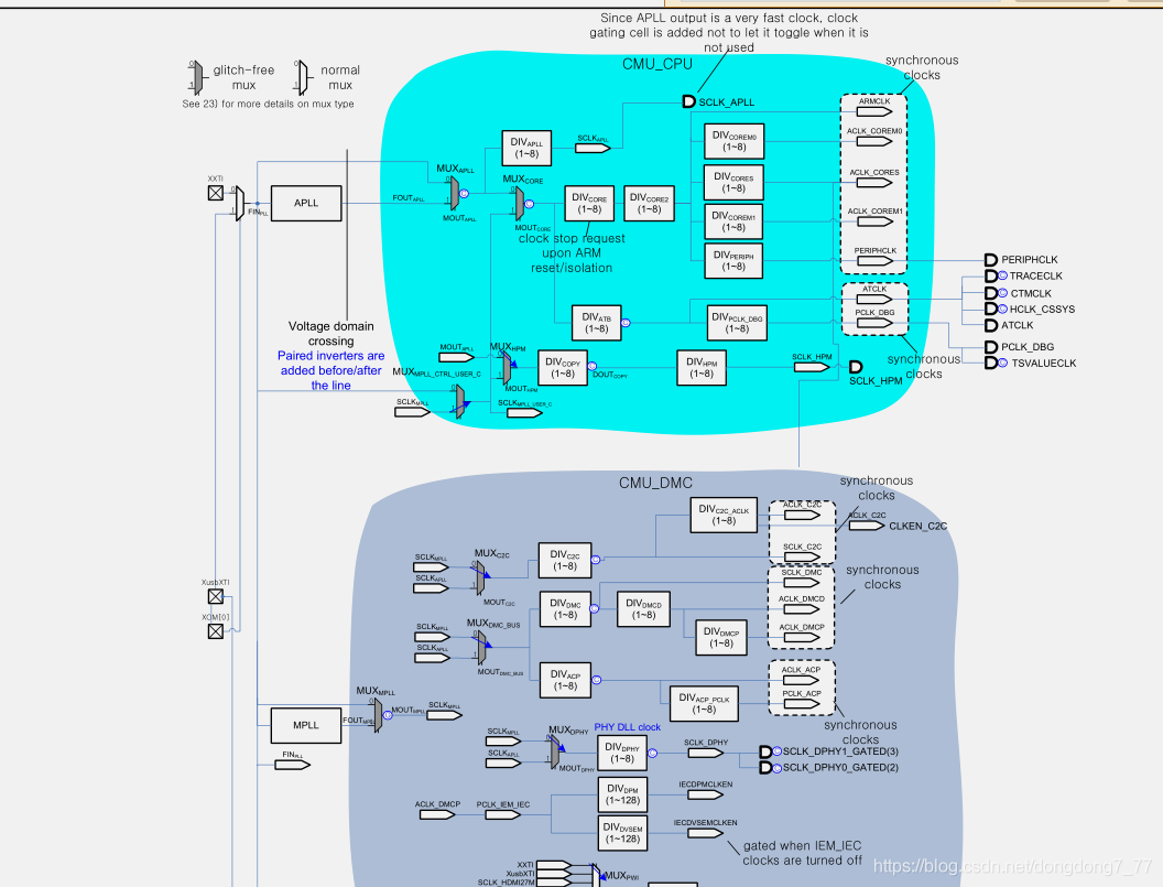

这个是时钟的关系图,我们可以看到,他就是通过一个晶振产生频率,之后通过FIN PLL的放大到各个模块去,这里就不赘述了
