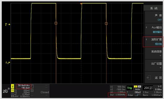

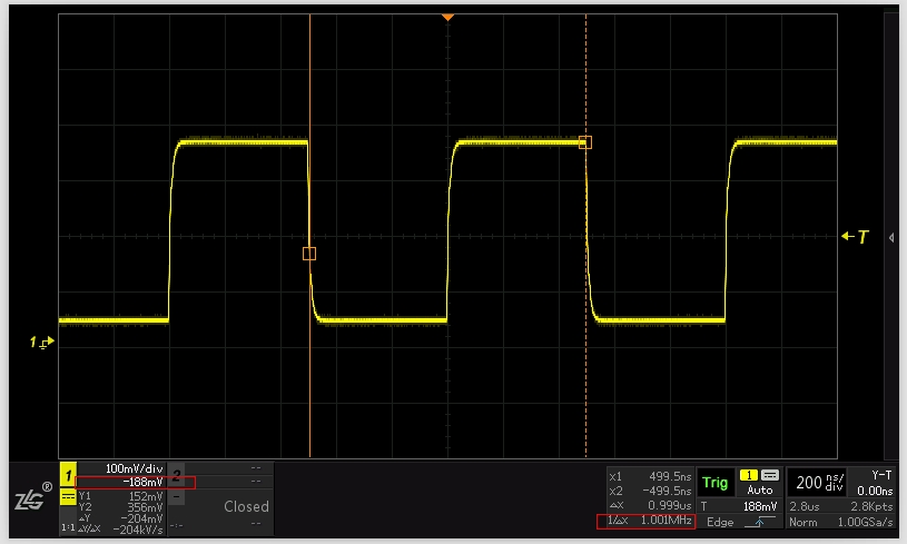

测试DEMO板上的1MHz方波,在自动捕获之后,将垂直档位调到50mV/div的时候,地并没有指向零(中心),而是具有一定的偏移量,这是什么原因呢?
自动捕获后,ZDS2022示波器以最佳视觉角度的视图显示波形,所以地并不一定在中心,如图3.7所示,此时的垂直偏移量为-188mV,若想偏移量指向零,只要短按【垂直移动旋钮】即可。
此时调节垂直档位,波形是默认设置的相对地扩展,因为地本来并不是在中心,所以调节垂直档位为50mV/div后,地也不会指向中心的位置,如图3.8所示,此时的偏移量变为-95mV,同时波形也超出了屏幕。

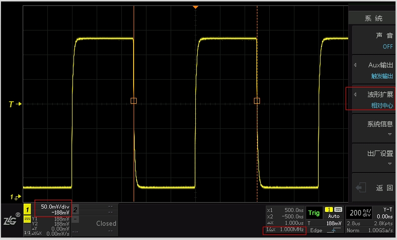

自动捕获波形后,可在【Utility】-【系统】-【波形扩展】中选择【相对中心】的波形扩展方式,这样波形扩展是相对中心扩展的。如图3.9所示,50mV/div时的偏移量仍为-188mV,波形并不会超出屏幕,这样就比较方便观察。
另外请注意,DEMO板上的方波信号本身低电平并不是零,而是具有一定的垂直偏移量。
图3.7DEMO板上的方波信号
图3.8相对地扩展的50mV/div档位波形显示
图3.9相对中心扩展的50mV/div档位方波显示
