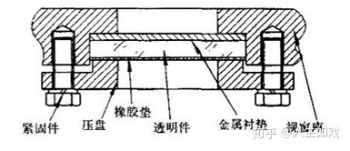

  第一种是将衬垫直接紧固在外壳内,通过软的金属材料挤压填补结合面之间的空隙(如图一),从而达到防爆的目的。这种情况下,对衬垫金属的要求是厚度不小于2mm,结合面宽度和外壳容积见下表:
外壳容积(cm³) 结合面宽度(mm) V≥100 D≥10 10≤V≤100 D≥6
  采用这种安装方式安装钢化玻璃,其优点是安装后的衬垫在结构上不易脱落,并在外壳内产生爆炸压力时也不会被挤出,但是这种结构对配合面的平面度、粗糙度要求较高,如果粗糙度过大,平面度较差,则在金属衬垫压紧后无法起到很好的防爆作用。
图一

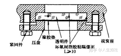

  第二种是胶粘隔爆面(如图二),这种结构优点明显,一方面省去了金属垫圈,直接把透明件粘接在视窗座内,使得透明件和视窗座结合为一体。对于胶粘接合面,其最短距离参见表一。另一方面,这种结构与金属衬垫视窗结构相比,由于胶粘剂的使用,弥补了由于金属衬垫过于粗燥而形成间隙方面的缺陷。
图二

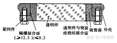

  第三种是直接密封在外壳内与之形成整体(如图三),其优点是能通过外壳耐压、机械冲击、内部不传爆试验的考核;缺点是由于透明件和视窗座的材质不同,在热浇注时冷却速率不同,故工艺要求严格,过程复杂,成本较高。
图三
