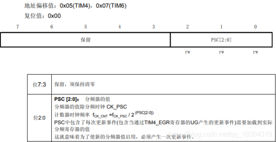

1、设置TIM4分频与自动重装载值
设置TIM4分频
  /* 1分频 */
  TIM4->PSCR = (uint8_t)0x00;
  /* 2分频 */
  TIM4->PSCR = (uint8_t)0x01;
  /* 4分频 */
  TIM4->PSCR = (uint8_t)0x02;
  /* 8分频 */
  TIM4->PSCR = (uint8_t)0x03;
  /* 16分频 */
  TIM4->PSCR = (uint8_t)0x04;
  /* 32分频 */
  TIM4->PSCR = (uint8_t)0x05;
  /* 64分频 */
  TIM4->PSCR = (uint8_t)0x06;
  /* 128分频 */
  TIM4->PSCR = (uint8_t)0x07;

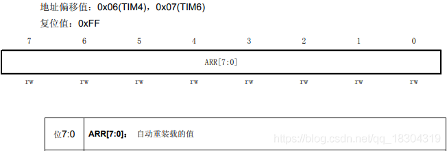

设置TIM4自动重装载值
  /* TIM4_Period为需要设置的自动重装载值 */
  TIM4->ARR = (uint8_t)(TIM4_Period);

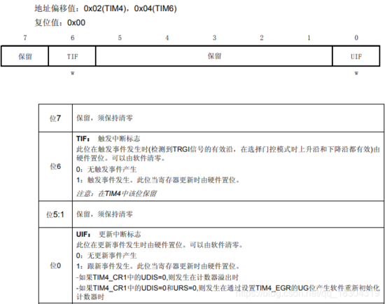

推荐在使能更新中断前清除可能产生的更新中断标志
  TIM4->SR1 = (uint8_t)(~0x01);

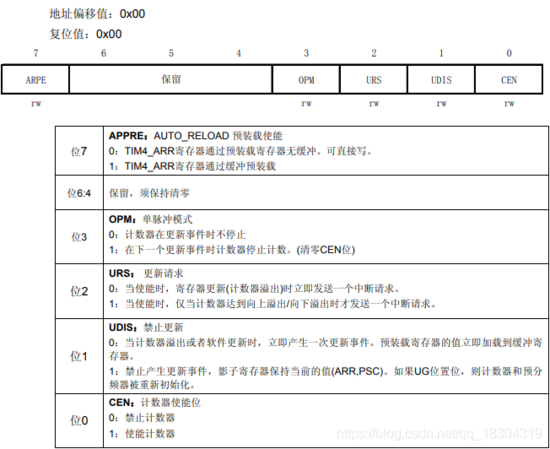

3、使能TIM4
  /* 使能TIM4 */
  TIM4->CR1 |= (uint8_t)(0x01);
  /* 禁用TIM4 */
  TIM4->CR1 &= (uint8_t)(~0x01);

CR控制寄存器
在这里插入图片描述

SR状态寄存器
在这里插入图片描述

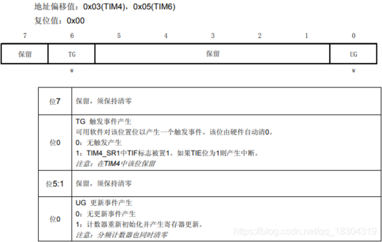

EGR事件产生寄存器
在这里插入图片描述

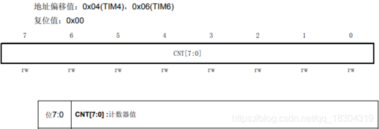

CNTR计数器
在这里插入图片描述
PSCR预分频寄存器
在这里插入图片描述
ARR自动重装载寄存器
在这里插入图片描述
