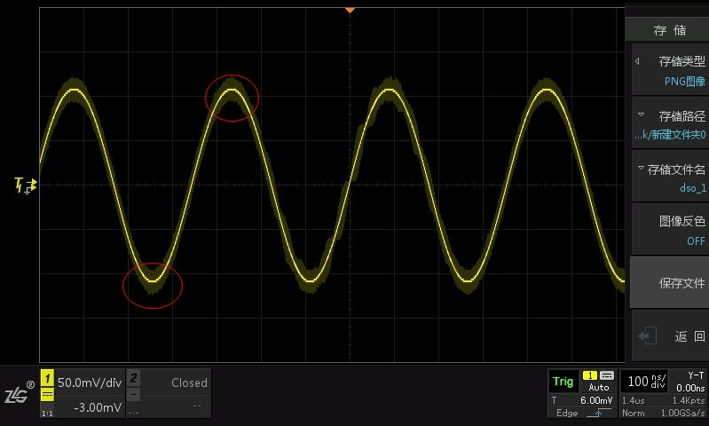

2021年09月28日 | 波形除了中间较亮的曲线外,周围还有阴影的区域是否正常
2021-09-28 来源:eefocus
这是由于信号中存在很多寄生杂波造成的。
ZDS2022示波器高达33万帧/秒的波形刷新率,能够捕获信号本身存在的各种抖动和杂波,并叠加在一起,其直观效果就是曲线周围有很多“阴影区域”。像一些刷新率较低的示波器,看到的波形只有中间那条亮线,但这并不是真实的信号。
图3.6波形显示有阴影区域
