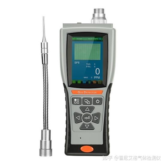

现在来说,便捷式气体检测仪的应用已经十分广泛,尤其是在有限空间作业中。
无论是多合一还是单一的气体检测仪,在使用过程中都应该注意以下事项。
1、进入工作区间之前,必须进行安全确认.做好相对应的安全防护后.如面罩,防毒面具等(看使用的具体场景).确认保障测试人员安全及防止安全隐患,方可进入工作面检测。当四合一气体检测仪器报警时,应及时撤出工作面,保存记录检测数据.在强制通风半个小时以上后,再进行2次测量检测。检测人员必须将作业地点检测结果写在确认单上,对检测数据的准确性负全面责任。
2、检测后,按规定确认翻转警示牌。警示牌要选择在作业地点入口处可靠地点悬挂,其他人员不得翻动警示牌,同时避免受其他原因影响;工作人员看见绿色面方准进入作业地点。当班生产主管应对当班检测人员的工作进行监督检查,确保本规定的有效落实。
3、将便携式气体检测仪探头置于待测环境中,当有被测气体泄漏时,浓度显示的数值变大,当超过报警设定值时,报警指示灯亮,同时发出报警声。当探头移动到泄漏源时,气体检测仪浓度显示屏显示的数值增大,记录下读数。
4、当便携式气体检测仪电池电量低提示时,说明电池已经快没电了,应及时关闭电源,并使用充电器给电池充电,每次充电为10-14小时!
