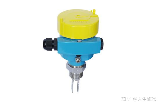

Ring-11音叉液位开关动作点的设计与市场上一些液位开关的设计有显著不同,那么,计为音叉液位开关动作点这样不同的设计有何意义呢?
一、Ring-11音叉液位开关动作点的设计,使得所测量的液体介质范围大为增加
  所谓音叉液位开关的动作点,就是当音叉液位开关触料切换时,液体浸没音叉叉体的水线位置,该位置就是此种液体在该音叉叉体上的动作点。
  一般来讲,液体密度越小,动作点位置越高;反之液体密度越大,则动作点位置越低。以水(密度为1.0g/cm³)的密度为参考值,在设计时将水的动作点设计在音叉叉体的中间位置,这样,音叉液位开关就能够测量绝大部分不同密度的液体介质,使音叉液位开关的测量范围和可靠性显著增加。
二、Ring-11音叉液位开关动作点的设计,有助于保证叉体动作点的一致性
  众所周知,音叉液位开关的音叉叉体属于不规则形状的铸造件,传统的音叉液位开关为了保证测量的准确性和产品的一致性,在叉体的加工上投入了太多的精力和成本,尽管如此,结果仍然不尽如人意。计为音叉液位开关在电路的设计中加入音叉灵敏度可调的电路部分,使得不同的叉体都可以实现动作点的一致性。
  这一创新性设计,一方面保证了水的动作点这一参考点的绝对准确,同时大大降低了叉体的加工难度;另一方面在生产上也简化了工艺流程,降低了产品的加工成本,最重要的是保证了产品的一致性。
  正是由于深圳计为自动化技术有限公司自主研发生产的音叉液位开关在叉体的外形设计以及电路的灵敏度调节设计方面的创新,使其能够实现绝大部分液体的准确测量。工业现场液体介质的密度分布范围很广,绝大部分液体的密度在0.6-1.8g/cm³之间,尽管如此,计为单台液位开关在实现宽范围的准确测量方面仍然轻松自如,这是因为计为音叉液位开关在设计之初就考虑到了产品的广泛适用性。
