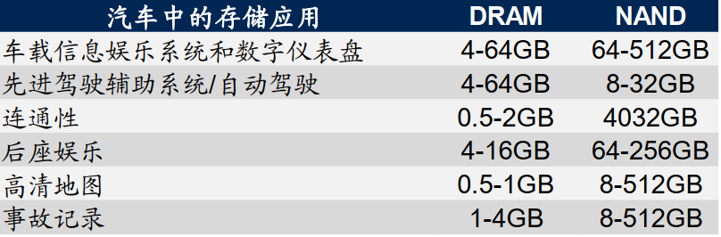

根据SemicoResearch的数据,对L1和L2级而言,对于存储容量的需求差别不大,一般配置8GBDRAM和8GBNAND,而L3及以上级自动驾驶的高精度地图、数据、算法都需要大容量存储来支持,一台L3级的自动驾驶汽车将需要16GBDRAM和256GBNAND,一台L5级的全自动驾驶汽车估计需要74GBDRAM和1TBNAND。根据美光科技及中国闪存预计,L2/L3级自动驾驶汽车对内存带宽要求约为100GB/s,对DRAM和NANDFLASH的平均容量需求约为8GB和25GB。

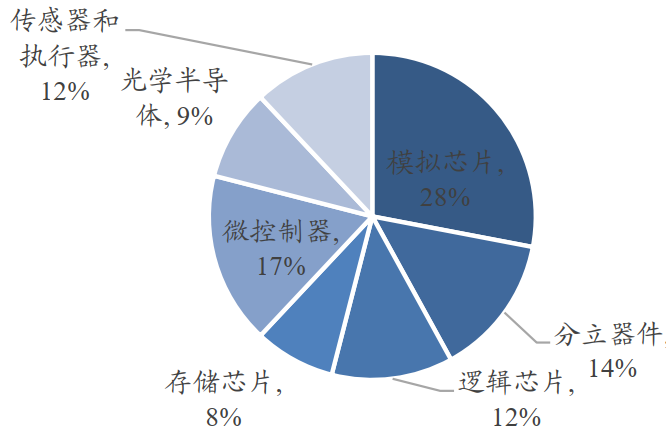

车载数据量的几何式爆发也为存储芯片产业带来了巨大的机会。据了解,目前存储芯片占汽车半导体市场规模比例约8%。
2019年汽车半导体市场规模分布情况,资料来源:搜狐汽车研究室

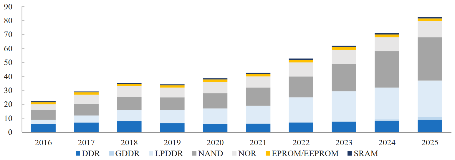

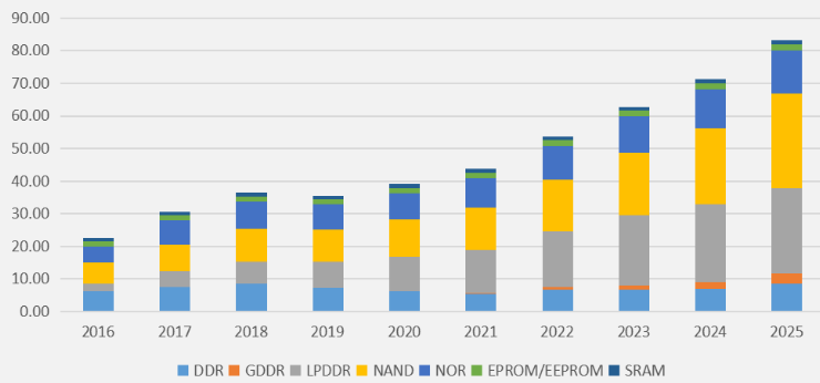

随着车载存储比例越来越高,预计到2025年存储芯片占汽车半导体的比例将提升至第五位,为12%。受益于包括新能源汽车在内的驱动,汽车存储芯片市场规模2025年或达83亿美元。根据搜狐汽车研究室预测,受益于新能源汽车、5G及物联网、可穿戴设备等赋能,全球汽车存储芯片市场规模将从2016年的22亿美元增至2025年的83亿美元,2016-2025年CAGR为15.90%。
2016-2025年全球汽车年存储芯片市场规模及预测,资料来源:搜狐汽车研究室

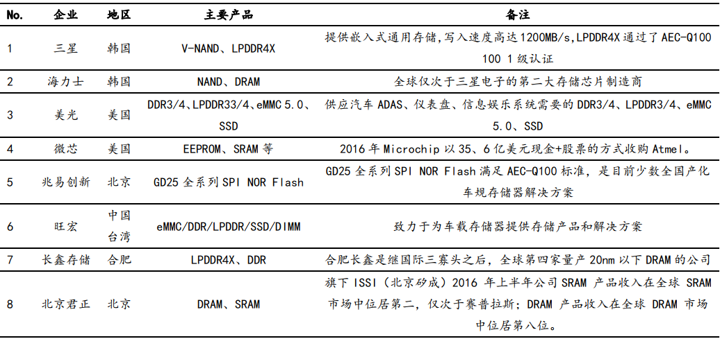

汽车存储领域,目前主要玩家有三星、海力士、美光、微芯等海外存储领先厂商,我国企业兆易创新、宏旺半导体、长鑫存储和北京君正(ISSI)亦有布局。
车载存储市场份额分布,来源:IHS(2020)

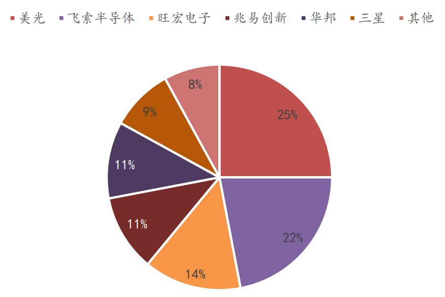

在车载领域,存储产品不具生产标准化特点,而且对成本敏感性较低,因此竞争格局有所不同,三大行业龙头中仅美光有所投入,因此美光近年来均位居车载易失性存储领域第一名,市场份额超过40%,北京矽成位居行业第二名,市场份额约为15%,南亚科技、三星电子、SK海力士、赛普拉斯等位居其后。尽管当前市场规模尚小,各大巨头正纷纷发力汽车存储领域提前布局。三星、海力士、镁光全球存储三巨头引领存储芯片技术的发展潮流,同时在汽车ADAS、信息娱乐系统中提供多种行业解决方案,从NAND、eMMC到容量更大、读写更快的UFD、PCLeSSD,紧跟自动驾驶和车联网带来的大数据量、大带宽吞吐需求。
汽车存储芯片龙头企业与国内主要参与者,资料来源:中国市场学会(汽车)

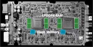

2020年汽车平均DRAM用量为2.86GB,预计至2023年平均DRAM用量将增长至6.97GB。例如,特斯拉已配备8颗LPDDR4运行内存颗粒,随着升级换代将进一步增加内存容量。汽车DRAM芯片市场规模将进一步扩大。
特斯拉Autopilot硬件3.0,资料来源:Tesla

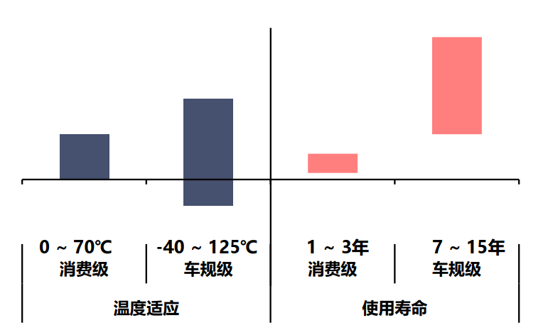

为何车载存储的玩家这么少?因为车规级芯片相对消费级壁垒更高。从技术和产品性能的要求上,车规级和工业级芯片对产品的可靠性、一致性、外部环境兼容性等方面的要求均比消费级芯片更为严格。进入汽车供应链Tire1、Tire2车厂前要求通过AECQ100、TS16949认证,存储使用寿命要求达到5年或10年,汽车环境往往温差在100℃以上,同时还要具有防震、抗摔等特性。具体而言,消费级一般为0~70摄氏度、车规级一般为-40~125摄氏度);使用寿命方面,汽车的使用年限,消费级一般为1-3年,车规级则可能达到7-15年或以上;车规级芯片对振动、冲击、EMC电磁兼容性能等也有着更高要求。
车规级芯片要求更高,资料来源:公司公告
此外,汽车芯片认证周期长。在汽车电子领域,可靠性关乎市场存亡,且相较消费电子有更为严苛的温宽要求,认证壁垒极高,一般一款芯片需要至少一年半的认证周期后,方可进入整车厂供应链。

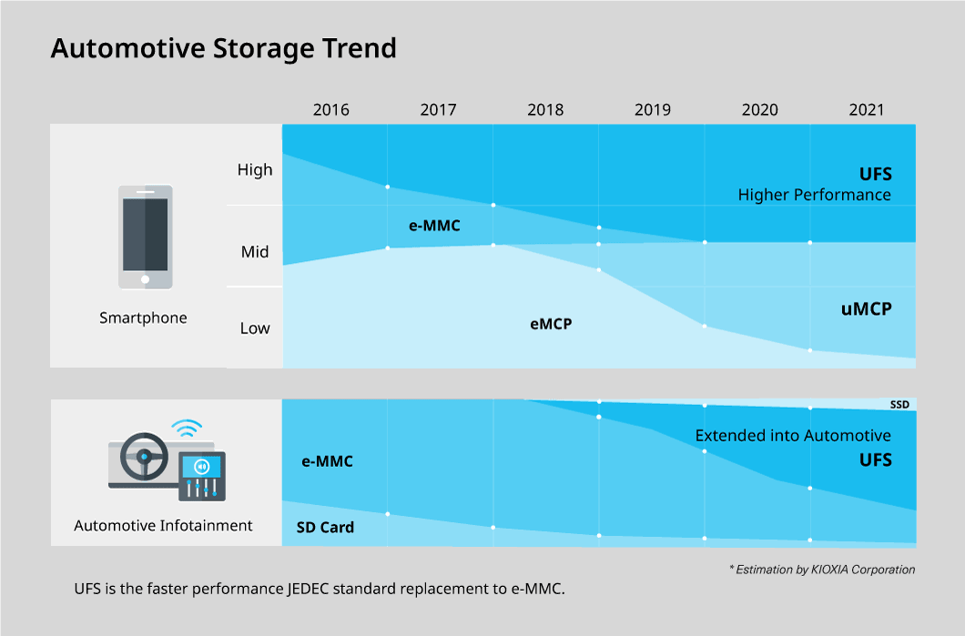

以车载娱乐系统为例,以往通常以音视频播放等需求为主,而随自动驾驶等功能强化,未来可能会诞生游戏等娱乐需求,如特斯拉创始人ElonMusk展示了ModelS搭载3A游戏的照片,未来随各类运算需求的拓展,随之而来的是数据存储用量的提升。从车载存储的技术来看,以往车载Flash存储器多为eMMC,数据存储用量提升后,性能更好的UFS存储有望逐渐渗透。
