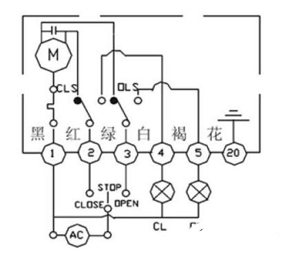

  一、开关动作模式:通过交流开关量实现开启,关闭操作,并输出一组只是全开,全闭的有源位置信号。
  二、开关动作模式:输出无源触点信号。
  结构:带两个中间位置开关。

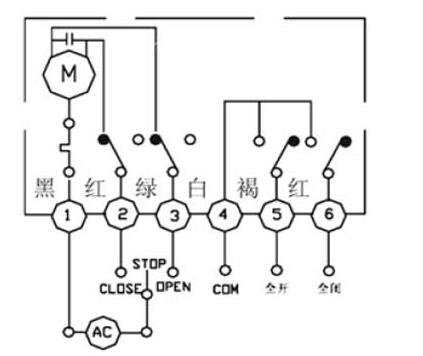

  三、开关动作模式:输出0~1000Ω反馈信号。
  结构:带500Ω或1KΩ电位器。

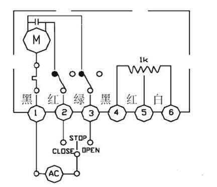

  四、开关动作模式:通过开关电路控制阀门开启角度与电位器阻值对应,并同时实现中间位置控制功能。
  结构:带电位器和中间位置开关。

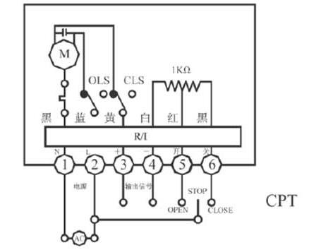

  五、开关动作模式:输出4~20mA阀位反馈信号。
  结构:带1KΩ电位器和R/I变换器。

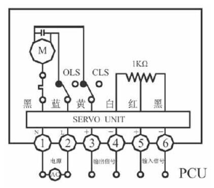

  六、调节动作模式:输入4~20mA控制信号,输出4~20mA阀位反馈信号。
  结构:带1kΩ电位器和控制模块(伺服放大器)。

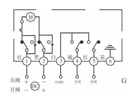

  通过外部交流电源向电路输出直流开关量控制开启,关闭程序,并输出一组对应全开,全闭位置的无源触点信号。
  通过外部三相电源倒相电路输出三相交流开关量控制开启,关闭操作并输出一组对应全开,全闭位置的无源触电信号。
