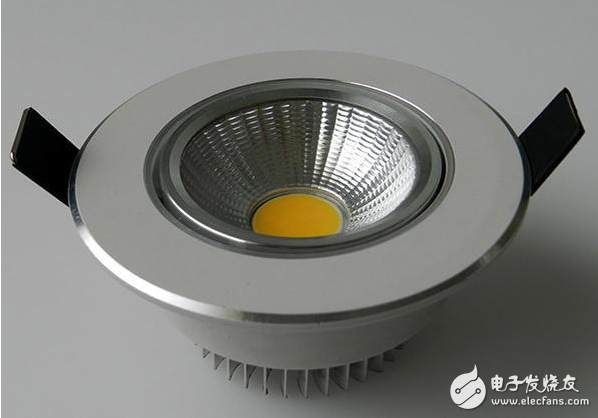

很多用户在使用led射灯之后遇到过led射灯闪烁的情况,通常造成led射灯闪烁的原因就是使用不当的情况所导致的。那么led射灯闪烁怎么解决呢?下面就来介绍还有led射灯使用注意事项。不了解的用户们来简单的了解一下吧。另外还介绍led射灯使用注意事项。有需要的用户们来简单的了解一下吧!
一、led射灯闪烁怎么解决
led射灯闪烁怎么解决呢?很多用户不知道led射灯闪烁应该怎么处理。下面就来介绍led射灯闪烁怎么解决的问题。
关于led射灯在闪烁时的解决办法
1、有些用户遇到过家里的led灯出现关闭电源对以后,还有也会出现一闪一闪的情况,对于这个灯的一闪一闪情况,其实就是因为电源开头接到零线上面了,解决时候,那么需要最好的是,把电源开头改接到,电源的火线上就好了!
2、假如在更换开头到火线上,那么还是出现还闪的情况,这个就是因为开关漏电,或者可以是接开关的连接线有漏电的情况,那么关于这个微小的漏电进入,节能灯的电子镇流器中,然后就开始对整流储能累积,所以我们进行了一次不正常的起亮反应,而且还是周而复始的不断重复。
3、那么假如是就一次闪光的情况出现,那么这个原因就是因为我们的电子镇流器的设计上本身就有了问题,在关断电源之后,那么我们的电子镇流器中还存有电压情况,所以当电压下降到某一值时,正好能使灯管点亮工作继续。
4、那么对于这个质量可靠的节能灯,是不就会产生上面的闪光的现象,其实这个就是因为节能灯电子镇流器中装有消除残余电压的泄放成为了电阻,也就是说没有足够的电压,或者是电源已关断,还有的情况就是说明电压没有达到一定值,那么自然灯是不会亮的。
