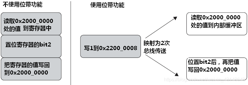

1. 什么是位带操作以及STM32中位带操作的区域
什么是位带操作?简单来说就是通过宏定义封装一些操作,让你可以像51单片机上去操作IO口,从而不用麻烦的去配置各种寄存器,在STM32中有两个地方实现了位带。其中一个是 SRAM 区的最低 1MB 范围,第二个则是片内外设区的最低 1MB 范围。这两个区中的地址除了可以像普通的 RAM 一样使用外,它们还都有自己的“位带别名区”,位带别名区把每个比特膨胀成一个 32 位的字。当你通过位带别名区访问这些字时,就可以达到访问原始比特的目的。
下图就是STM32中可以用于位带操作的区域了,片上SRAM的0x2000 0000到0x2010 0000和片上外设的0x4000 0000到0x4010 0000;
2.位带区与位带别名区的膨胀对应关系
其中在位带区,操作每一个bit都可以通过操作对应的映射的一个地址位来进行实现,就是你想去给一个位高电平,实际上在代码上你去操作这个32bit的地址就行了,
举例:欲设置地址 0x2000_0000 中的比特 2,则使用位带操作的设置过程如下图所示:
